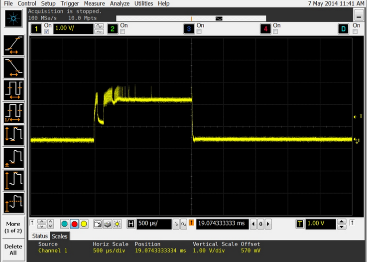

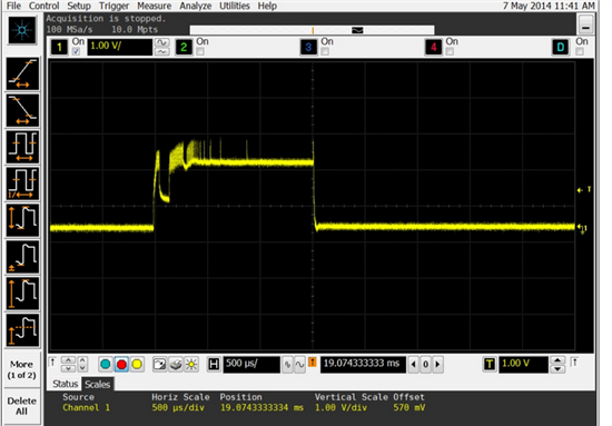

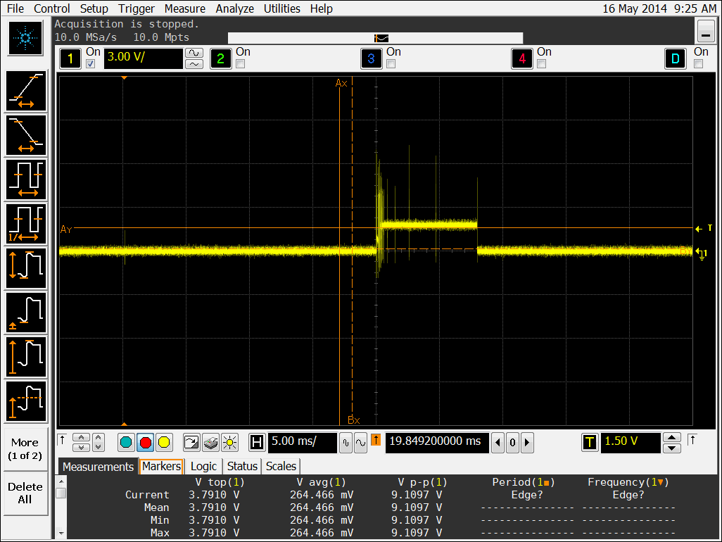

  • 开机的瞬间没有抓到电流的波形,但是抓到输出1.8V的输出波形,从波形的情况上来看,上电的瞬间可以看到有个1.8V的输出,但输出持续的时间很短,大概不到1ms输出电压就降低为0了,关于减小输出端电容我也试过将LL 引脚后电感后面的5个电容一个个拆下来(相当于减小输出端电容容值)抓波形看过,结果显示输出电压会有瞬间输出1.8V的电压,
    ps:抓到的波形如下:
    看出瞬间1.8V被拉低了
    暂时未找到原因

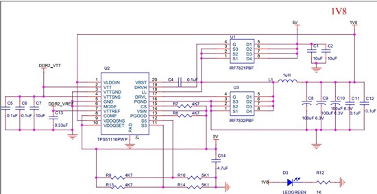

  • 你好,看看从这几点分析:
    (1)可否上传相应的原理图?
    (2)能否断开相应的负载,单独调试这个模块;先空载,然后再帯载测试
    (3)输出电压的持续时间,每次都是一样的吗?是否存在使能控制信号丢失的情况?
    (4)看波形上,感觉像是发生了过流保护。
  • 你说有一块是好的,那这块和其他的有什么不一样?

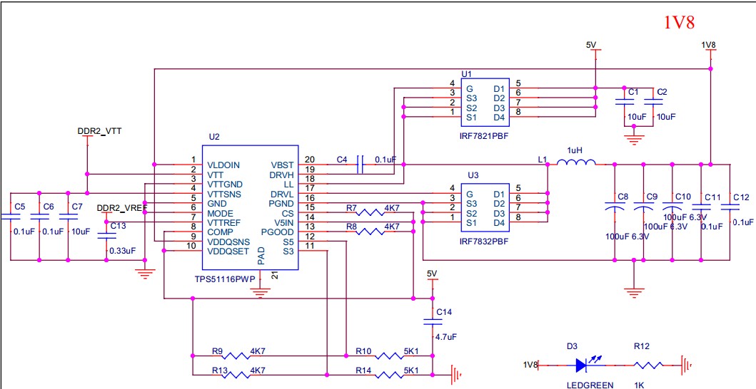

  • 1.原理图如最后面
    2.调试的时候没有外接负载,不过是跟1.2V,3.3V,2.5V一起的,目前做了光板,焊接1.8V模块,可以正常输出
    3.使能控制信号未测试过,测试过Pgood 引脚的波形,也是差不多瞬间被拉低了,输出电压持续时间每次测试略有差别,但差别不大
    4.上电前都经过短路测试了,没有发现短路情况

  • 从你电路图上暂时未看出什么异常,如果有异常,应该改所有的板都不会有输出;
    有没有换过芯片试试?好的板卡的芯片换到其它板上可以吗?不过要确保焊接过程中不损坏IC;

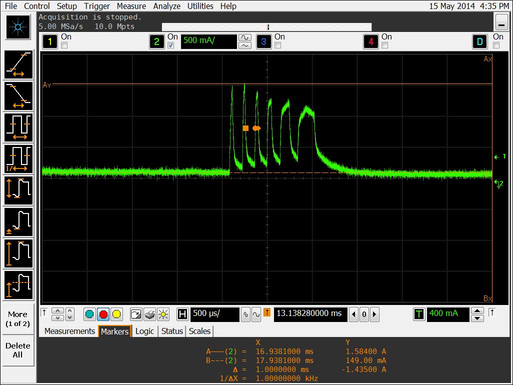

  • 我仔细想了下,其实你这个问题定位很简单,你拿一个电流探头,在输出端串进去,测试下上电过程中的输出负载电流波形,根据波形来判断就知道是什么情况了。

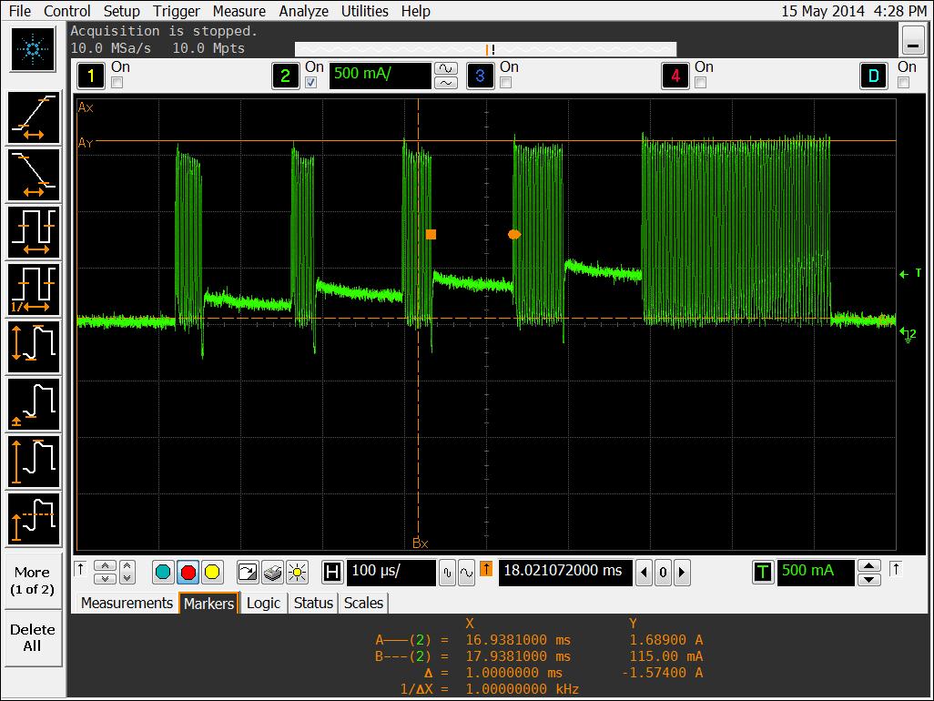

  • 负载接的2欧的,用霍尔效应电流探头测量1.8V端口输出电流,测量波形如下,测量看出,电流没有无限的增大,而是呈现出开关电流的特性,如下:
    看出最大电流大概在1.6A左右,并且持续时间很短;
    测量输入端电流波形如下:
    看出输入端电流也有瞬间一个较大的波动
    此时,将负载撤掉,测量1.8V输出电压,波形如下:
    看出在瞬间还是有1.8V输出的,但是之后瞬间被拉低了
    查手册,过流保护好像是3.8A,没有达到那么高的电流
    这个可能是什么问题呢?

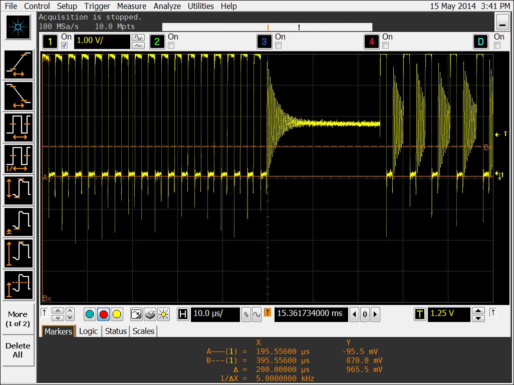

  • 更奇怪的事情是,
    对于TPS51116,昨天检测1.8V可以正常输出,今天再上电发现无法正常输出,测量波形如下,可以看到,1.8V输出也是持续了大概8ms,然后被拉低
  • (1)你说负载接的是2欧姆电阻,输出电压是1.8V,怎么样都感觉你测试的输出电流波形异常啊......
    (2)电流探头串入开关结点处看看有没有什么异常;
  • 1.是的,我也感觉异常,今天早上发现昨天可以正常输出1.8V的今天无法正常输出了,并且是没有做过任何改动!!!!!!
    2.电流探头不是是用霍尔效应做成的电流探头,测导线中通过的电流,并不是接入电路中的
