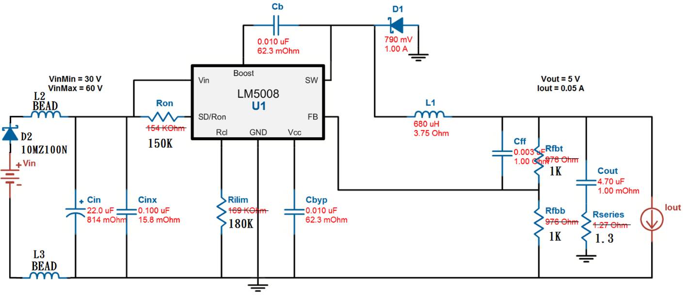

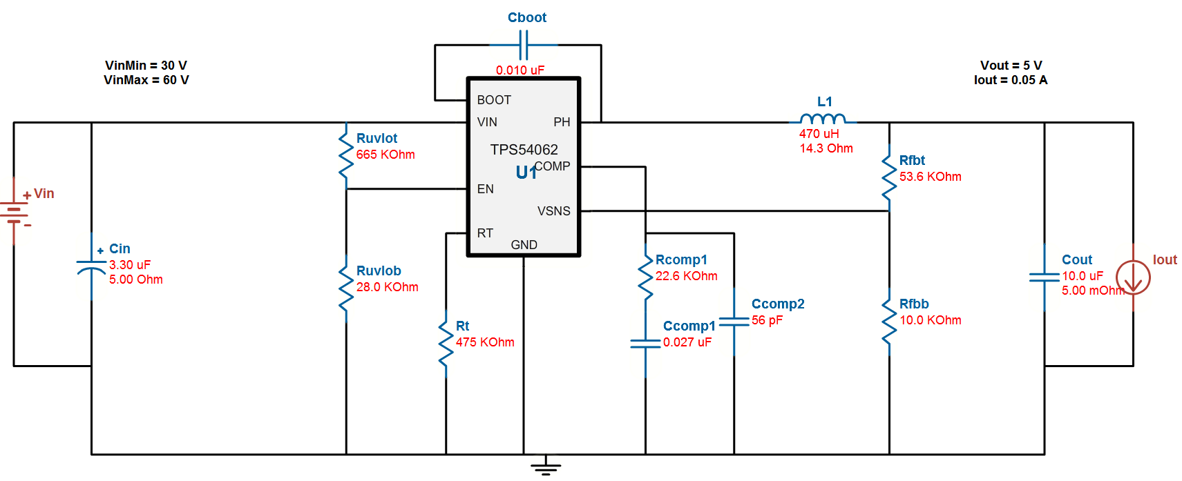

目前使用 LM5008与TPS54062做电源的降压,使用的是以下两种电路图
设定是Vin:30-60V,Vout:5v/0.1A

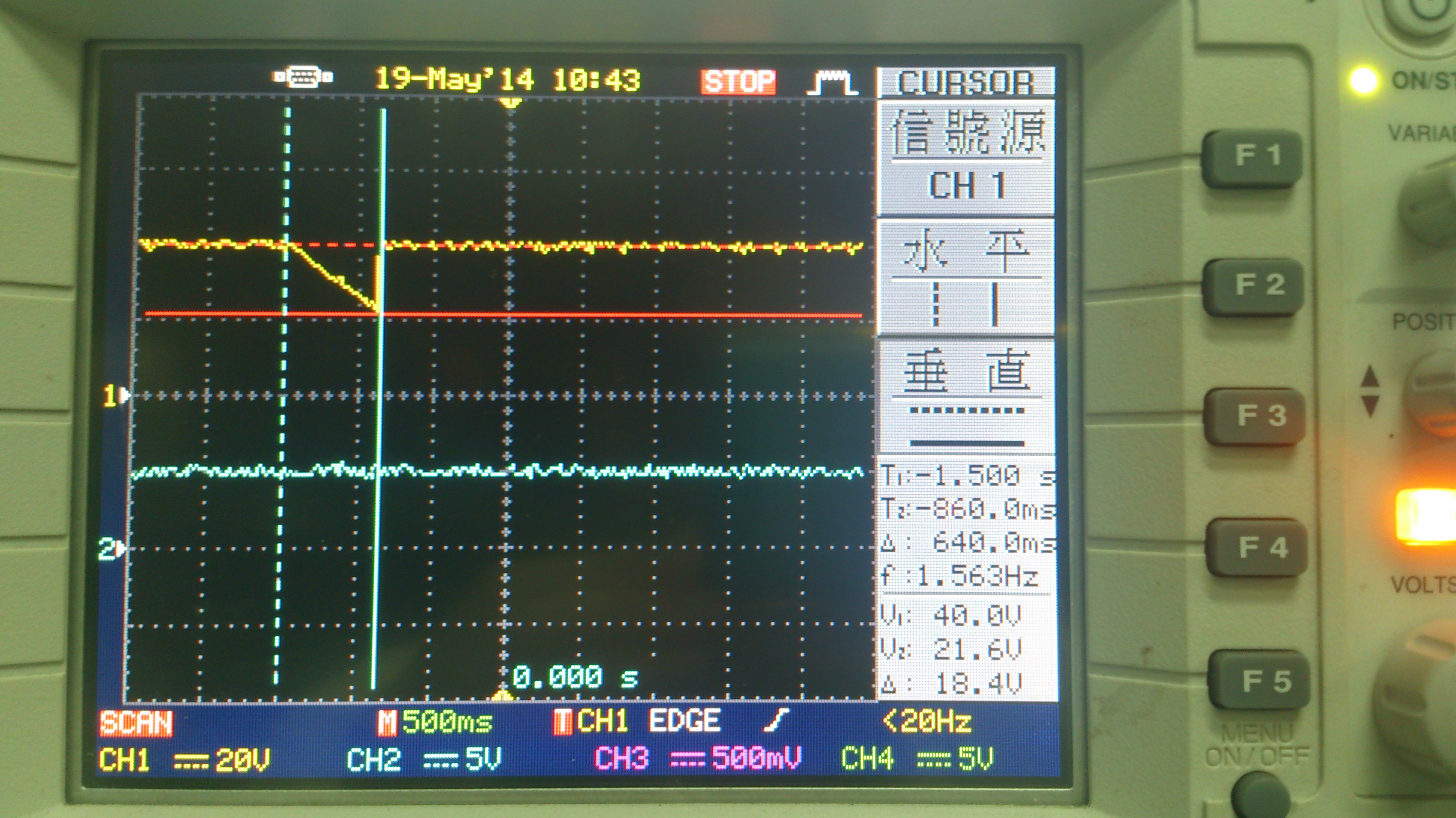

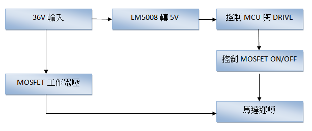

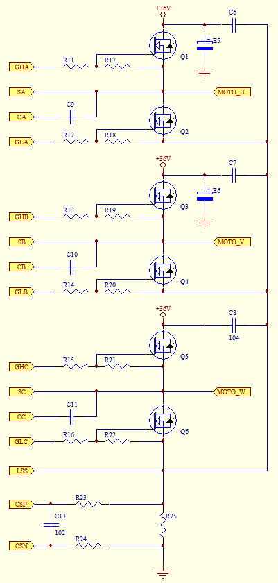

提供给驱动板做马达运转时,马达空载时都能够运转顺利,
但是将马达接上负载(刀片)后,即启动一下子,就自动停下了,
1.小弟怀疑是否为电源IC瞬间电压电流被拉低,所以导致MCU无法正常工作,造成马达无法运转成功
2.有尝试将5V输出方面再加一个100uf电容,但是情况仍然一样
还麻烦各位先进能够提供一些方面供小弟参考,谢谢!!!
需要从哪边测试来发现问题点,谢谢

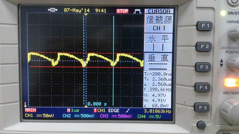

補上LM5008波形
刚刚有把LM5008的输出加到约300mA,仍然运转不起来,
先前是使用LINEAR的LT3437,就没有这种的问题产生,
两者一样都是使用原厂的建议电路,LM5008方面我该如何查起?麻烦了,谢谢!!!
