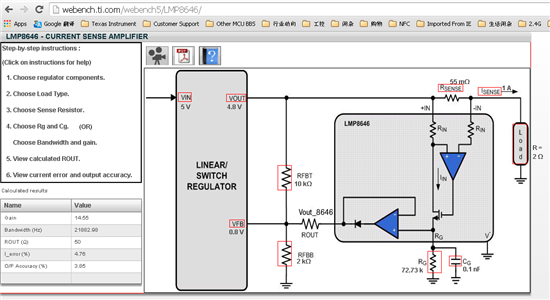

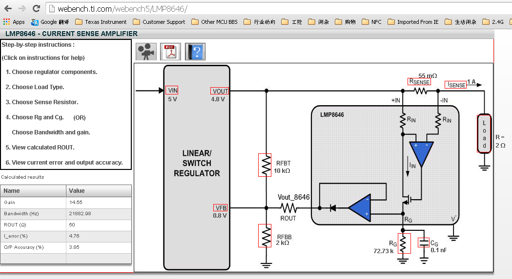

都是值得我们思考的问题,下面我抛砖引玉的介绍一个Super Cap充电电流钳位电路:
利用LM8646限流电路见webench.ti.com/.../所示:
欢迎一起讨论。
