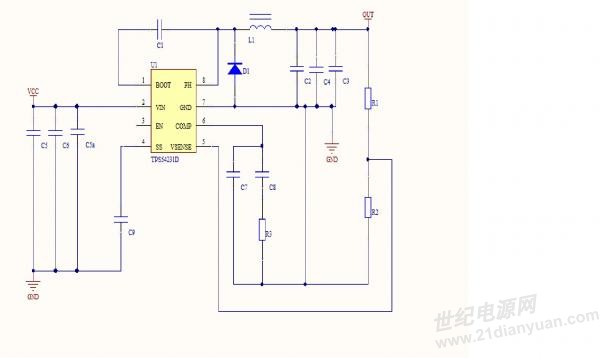

      这个是我在2011年做的一款车充,但当时遇到了一点小问题,至今也没有解决,跟其他的IC一样,MOS管是内置的,这导致了IC再满载的时候温度是一个很严重的问题,这个是输出5V,2A。输入12V的时候,效率还可以,有90%左右,IC温升没有超过50度,这个还可以接受,但是输入满载的时候,就有点惨不忍睹了,温升有65度了,这个夏天都没发用,有试着调L1,但没什么改进,也用TI的损耗方法计算过,计算出来输入24V满载的时候应该有93%左右,温度应该也只有83,跟实际相差有点远哦,后来想在PCB上想办法,但是又觉得不怎么好,最后不得不放弃,哪位高手解释下
