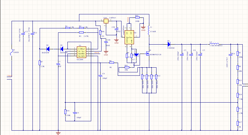

基于UC2844欲设计一款DC-DC的恒压源:intput:DC(21-26)V, output:DC(200)V,1.25A以下是原理图:

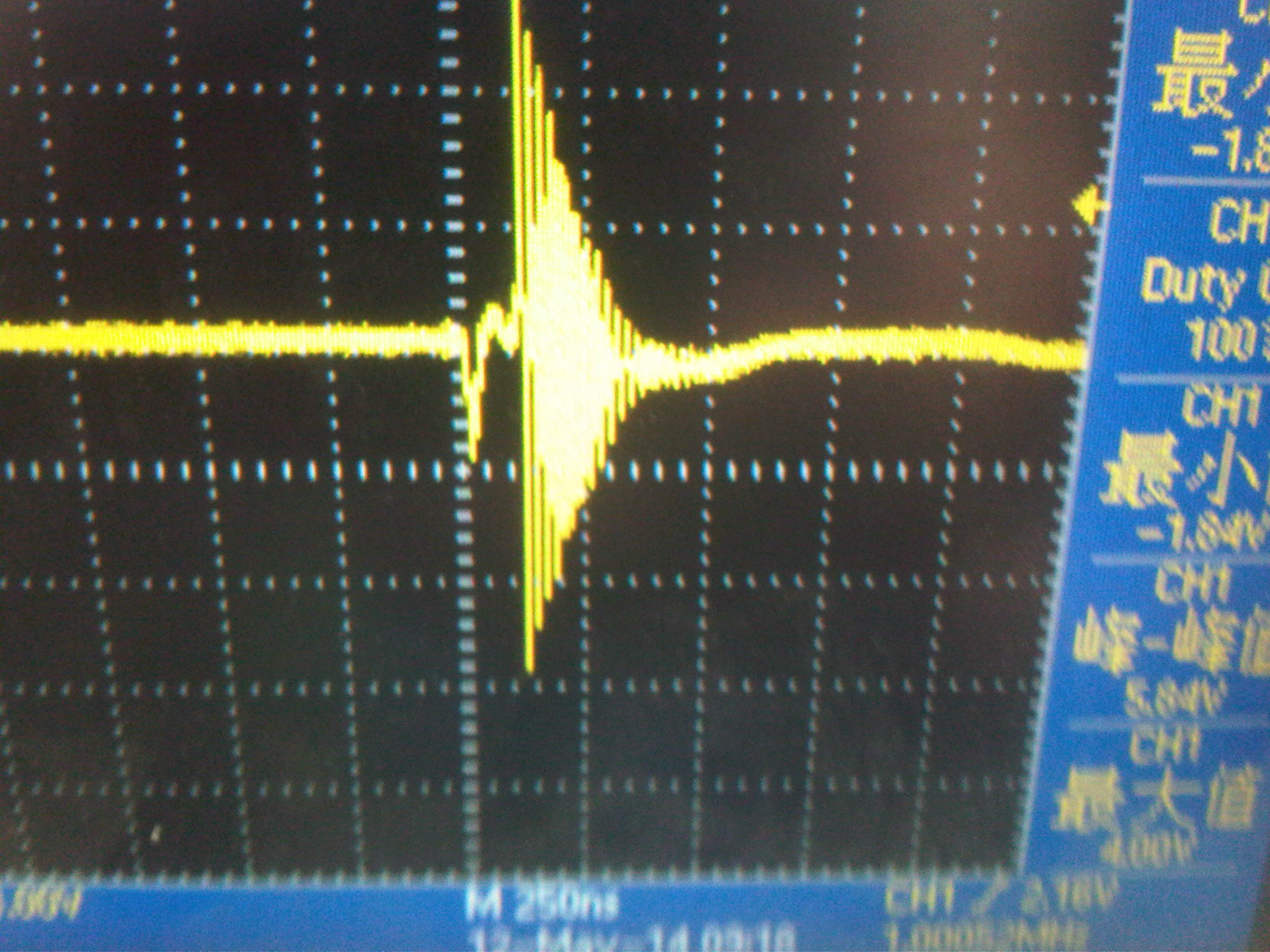

以下是MOS驱动Vgs和Vds波形:

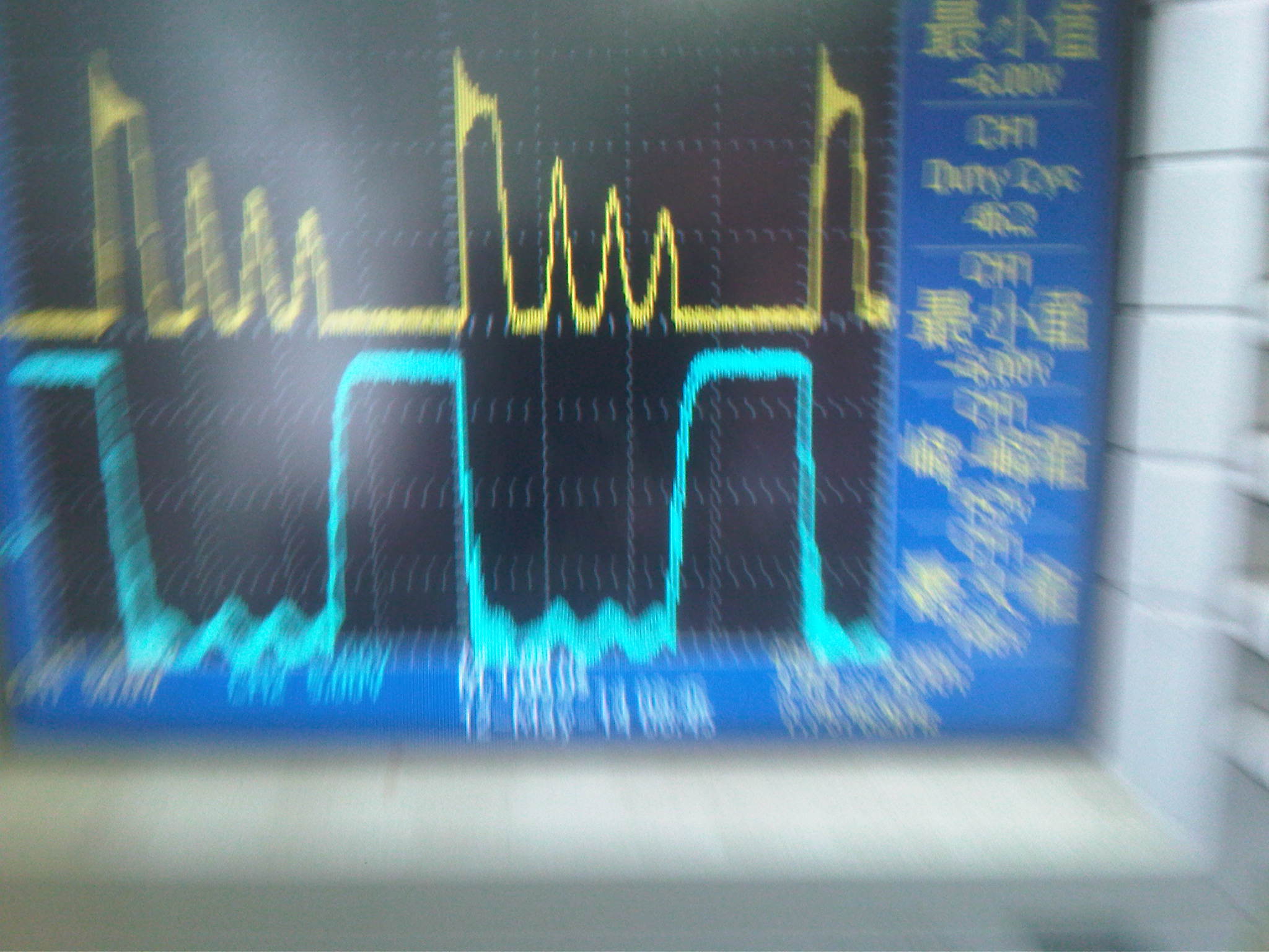

以下是反馈电压波形:
疑问:以上设计是严格按照CCM设计,参数是反复算了几遍,但是实际测量参数和计算参数相差很大,还请大家给予指导意见。先实测输出110v,工作频率:250K
1、这个是BOOST,对不对? 2、我只听说过DCM可以不工作在CCM还没听过CCM不会工作在DCM,CCM在空载输出也会是CCM?3、我问的就是你的11.9是怎么得到的,凭空出来的?4、如果你是楼主,换一个500uH的电感测量一下波形你就知道了。
这个是boost我没否认,电流能降到0以下,这个电路能降?如果你问我带0.1a的IPK是多少,我口算都可以告诉你大约4.5a左右(按我所取的参数),不用加大到500uh,波形解决,加到26uh,波形就解决了。你电压怎么升上去。
1、我理解错了 2、不过你的计算也有问题。带载0.1A,输入峰值如果是4.5A,那么输入平均电流多少?输出20W,输入功率多少?你现在26UH,进入CCM,你降低负载电流不仍会进入DCM?这就是我说的既是一定负载进入CCM,空载仍会工作在DCM,电流当然可以降低到零,你输出开路电流不就是零了?
