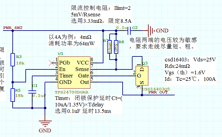

我按照手册上的参考电路设计了一个电源保护电路,是用于电池保护的。 主要实现功能是过流保护和欠压保护。工作电压在2.7~4.2的范围内。但是按照手册上的参考电路设计好了之后,发现通电之后没有输出电压,就是mos管的输出电压为零,我是空载测的。当时测TPS24700的GATE引脚也就是MOS管的栅极电压也为0很奇怪,TPS24700的使能引脚是高于1.35V的。附上原理图,希望工程师们帮忙查找下原因。
  • out 脚加1uF电容
    确保EN脚电压高于1.4V
  • 另外测量PGb脚是高阻还是对地短接
  • 您好,我在输出端并了一个1uF的电容,经测试发现电路可以正常工作了,十分感谢。但是这个原理我还不是特别清楚,是不是这个电路需要容性负载?上电时需要一个对负载充电的过程?还有另一个问题,我用稳压源个电路板供电时,尝试着断电一会,然后瞬间开启,开启时稳压源输出的瞬间电压是不稳定的有60多伏,稳定了才降到我设定了4.2V,这时候发现板子输出为0,可能是保护了?我正常用开关的方法对板子断电开启时是不会出现这种“保护”的。请问这种现象是保护了么?另外每次保护后,板子即使重新接电源也无法正常工作,而我用万用表测电压端在电路的使能EN引脚接触几次,发现电路有可以正常工作了,这个是因为每次保护后需要给En一个上升沿才可以么?还有那个输出端并电容的原因我也不太明白,希望工程师能帮忙解答,十分感谢
  • 您好,当电路输出“保护”也就是没正常工作时,我测量PGb引脚是对地短路的,当正常输出时,PGb是高阻的。另外请问下,电路输出端并联的电容如何选取,如果我采用电池供电,负载有时需要6~7A的瞬间电流,但是持续时间只有十几个ms,这种情况下,这个电容的选取需要考虑什么? 希望工程师帮忙解答,十分感谢。
  • 您好,电路用稳压源进行测试时发现,每次上电经常没有输出,而是需要将输入电压调低再调高,类似于一个从低电压到高电压的变化,这样才有正常的输出,请问这是什么原因?电路已经安装您之前的建议在输出端并了1uF电容。
  • 问题得到了解决,我将输出电容并了10uF,也就是增大了输出电容,每次上电都可以正常工作(这里指用万用表测量电压,而没有带负载),但是具体原理不知道为什么?这个输出电容到底有什么影响?
