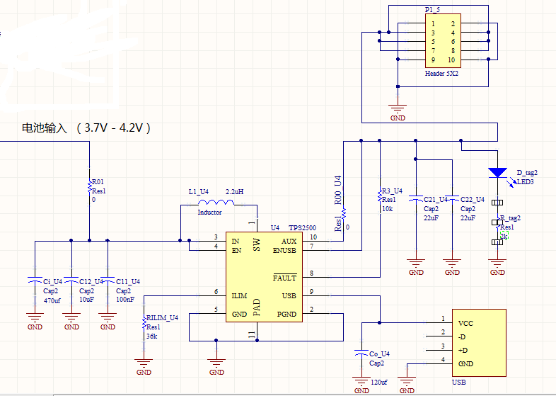

我在根据TI公司提供的电池管理解决方案,在我的锂电池后面使用TPS2500 ,硬件上测试USB与AUX 确实都是5.07v输出了,
然后我将USB输出连接到我的手机进行充电测试,充了十多分钟,虽然可以充进电,但发现该芯片发热严重,热到我都担心会不会把焊锡融了。
这应该是效率没上去造成的,请问这种情况需要解决,该怎么解决呢?,,加导热散热的器件解决不了效率的问题,,求大侠相助。
你好,后来你有用TPS63020吗?我现在正在用TPS63020+BQ24104的方案,实际效果太差了,如果你方便能否加我QQ,交流一下呢?我的QQ1070526661~
类似移动电源,是要做在产品上面的,要给6节并联在一起的18650锂电池组充电;并将锂电池做升压输出。
实际效果差是指,TPS63020在不带负载的时候升压发热很厉害,过了一段时间,温度过高,芯片自动断电。工作不了。
