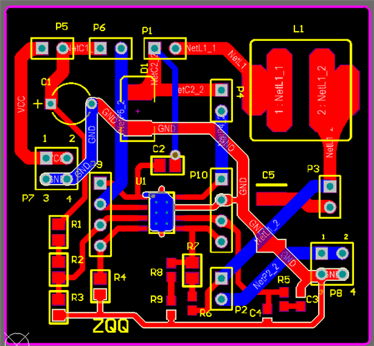

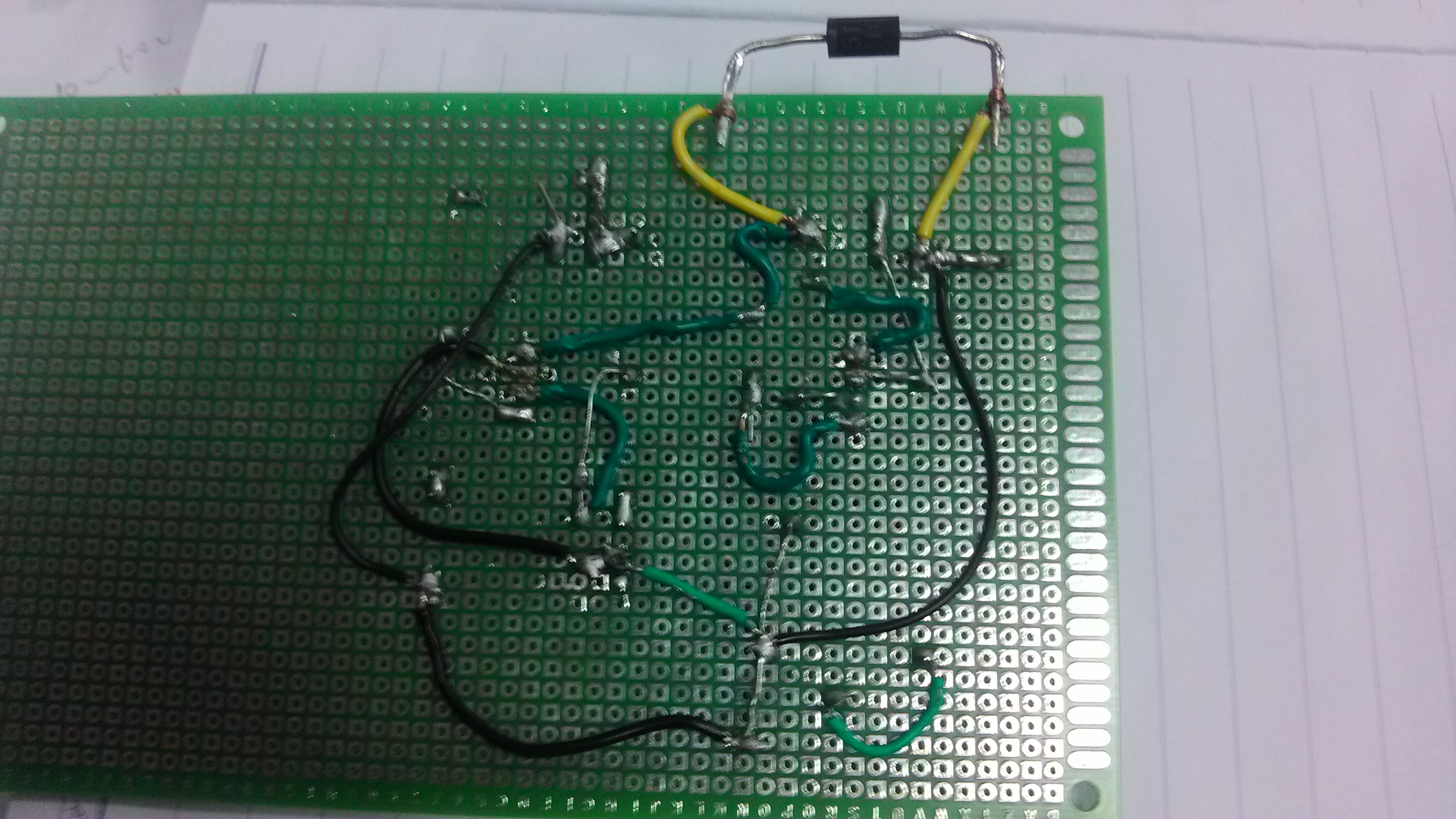

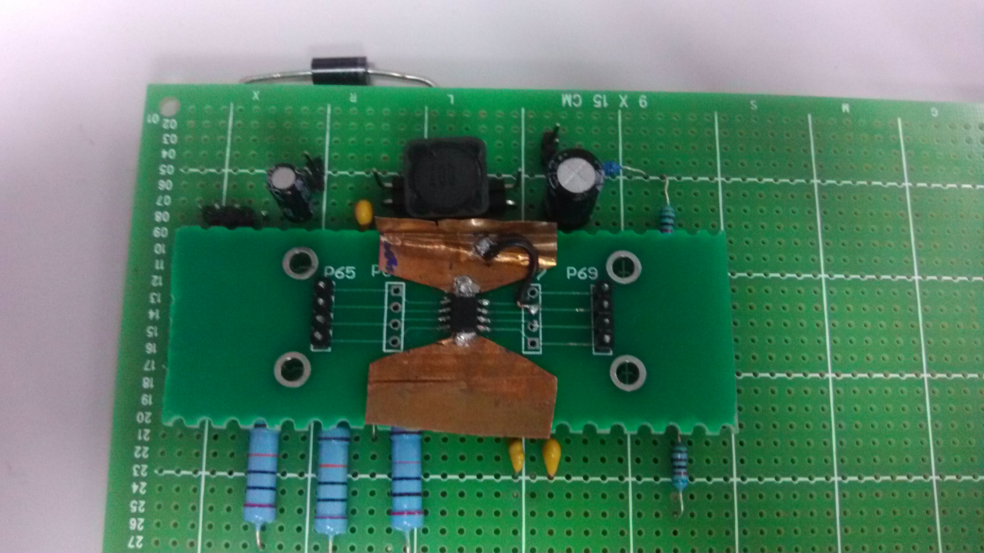

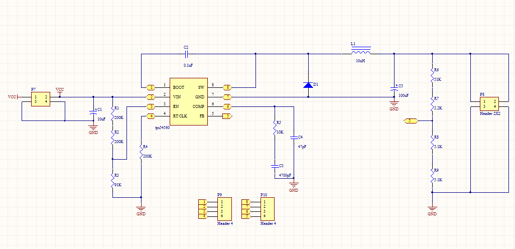

各位大神您好!我在做一个输入42V输出5V的DC-DC电路,输出电流想得到2A的,但是我用10V输入时,带2.5欧的纯电阻,电流上不去,最高在0.5A左右,电压也掉下来了,我采用的是典型电路,参数基本上一致的,请问这是什么原因啊?用的不是PCB板,麻烦各位解囊,谢谢哈~~~~

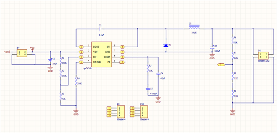

Hi
需要用PCB, 电源芯片对layout要求比较高,特别是负载比较大的时候。
注意功率走线和Powerpad焊接散热等,这些都会影响负载能力。
环路补偿通常只是对输出造成不稳定,noise较大等影响。

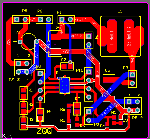

看过之后有几个问题,提出来一下:
(1)IC的外围阻容器件尽可能靠近IC,输入端滤波电容也尽可能靠近IC
(2)Boot电容C2到芯片的走线尽可能短

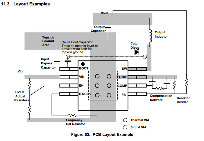

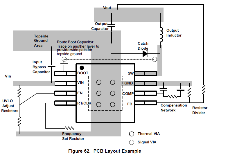

(3)功率环路面积过大,完全可以按照规格书中推荐的布局布线,见规格书37页!
