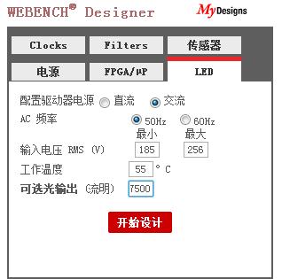

点击WEBENCH 输入面板的 LED 按钮,设置驱动电源选择交流即:AC 交流频率选择50Hz,选择交流的供电范围220V的±15%,输入电压选输入电压有效值的最小185V,最大选择256V,工作环境选55°C,指定的光通量选择7500lm,颜色选择白光。如下截图

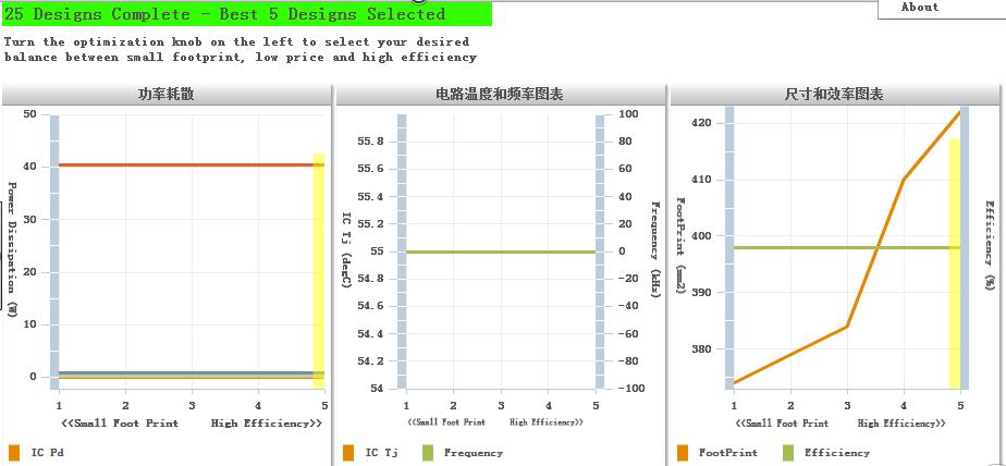

2,点击开始设计,

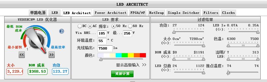

在优化器设计按钮中选择效率最高,,
软件给出的高阶图表,点击可以看出设计的优化芯片选用情况,调整高阶图效率为92%左右

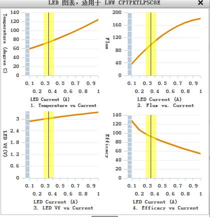

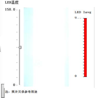

软件给出LED灯珠的几个方案列表,根据效率优先原则,在前几个中做对比,优先使用OSRAM的LUW CP7KTLP5C8E灯珠,其灯珠为92.51lm/W是方案给出的最高方案,LED总数77个。点击该LED灯珠的细节
下面是该灯珠的4种特性曲线,电流与工作温度,LED的正向压降与电流的关系曲线等

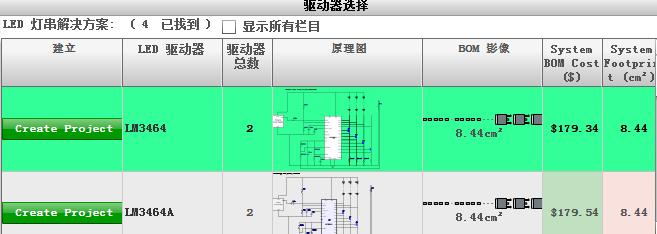

3,确定使用欧司朗的使用OSRAM的LUW CP7KTLP5C8E灯珠后,进行方案选择,软件给出的前2个方案如下

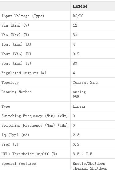

我们按软件给出的选择LM3464芯片
LM3464芯片适用
于极宽的输入电压范围,可以利用高达80V的输入电压驱动多颗串联的LED,对于需要大量采用LED的照明系统极为适用。这款控制器芯片具有热量反馈功能,避免LED在过高温度环境下操作而大幅降低LED的光线输出量或大大缩短其寿命。若温度过高,热量反馈功能通过调低LED驱动电流,直至LED的结温下降,确保其在安全的操作温度范围内工作。此项功能可由用户设置,确保系统更有效地管理内部产生的热能,有助提高系统的稳定性。

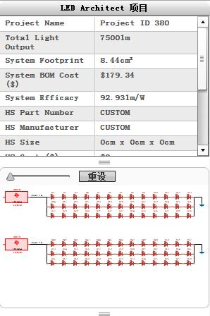

最好运行结果
设计结果的基本情况
下面是优化设计的过程
