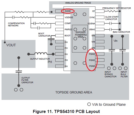

各位专家。想请教下,TPS54310的参考地都是模拟地吗???
不好意思。另外,再确认下,AGND和PowerPad是连接在一起,接到模拟地的吧?PGND是接到DGND数字地吗?期待您的回复!!不胜感激!
TPS54310是没有数字地,因为这是一个模拟芯片,没有数字部分,也不会有数字地
我说的数字地是指如果你设计的系统中有数字部分,那必然有数字地,数字地和模拟地要单点接地
对于功率比较大的系统,地的连接还要通过π型滤波器
