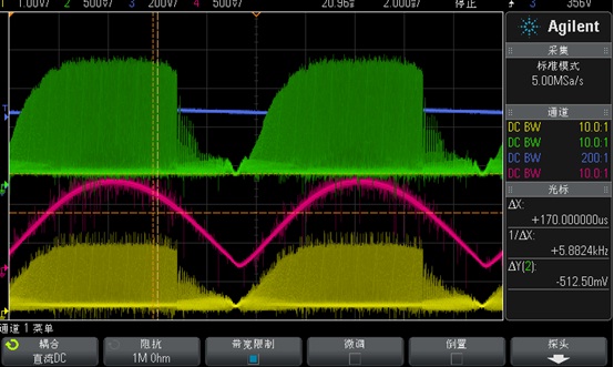

在实际测试的时候,发现电流波形有畸变,如下图所示:
反复排查,最后发现是电压反馈问题,采样线穿越了功率线,导致电压反馈信号被干扰,果断的割PCB,增加滤波电容,终于折腾的差不多了。
在PCB画板的时候,对于电压电流的采样信号需要特别的注意,尽量环路短,避开功率走线,必要的时候增加屏蔽层。

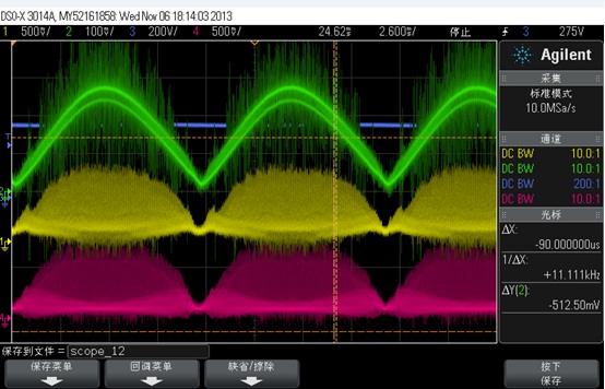

两项的电流波形基本一致,这一点UCC28070的均流做的还是很不错的。
由于PFC电感设计的感量偏小,导致在高压的时候PFC电感电流不连续,影响了效率和PF值。这点以后的设计需要注意。
