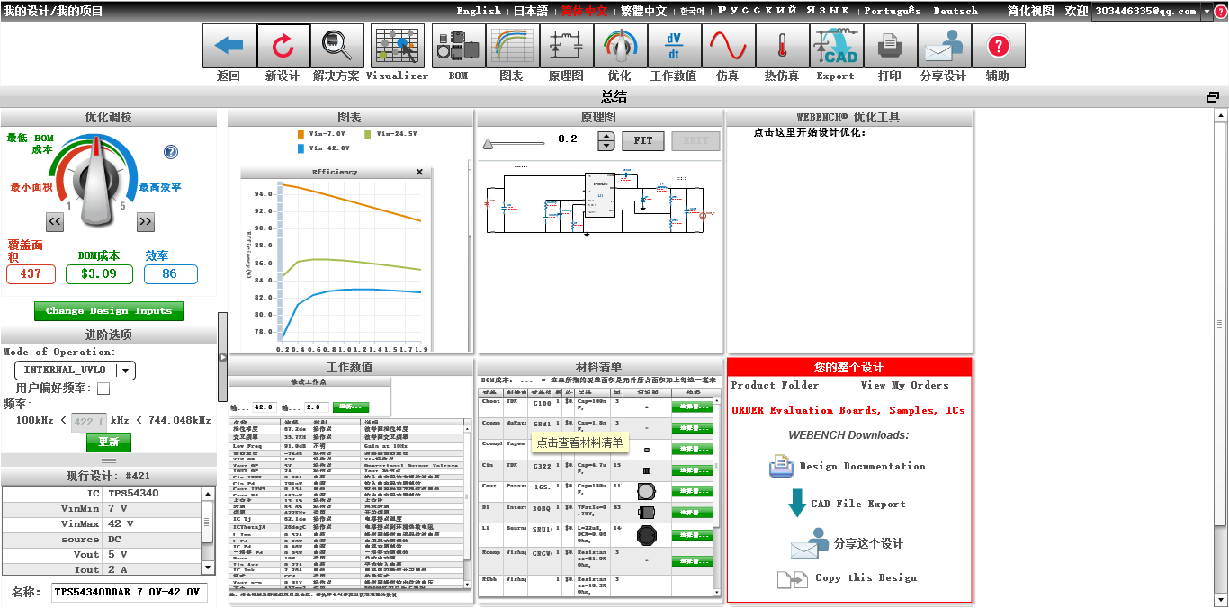

【TI分享】+5V/2A输出的DC-DC变换器设计方案

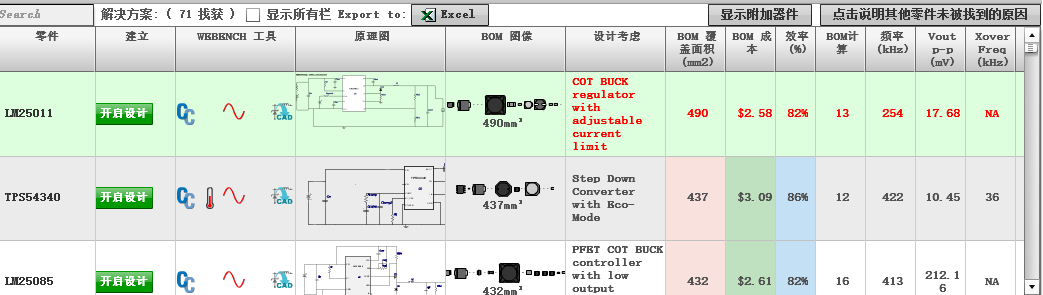

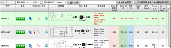

在Advanced Charting中选择最小和最高效的设计方案,即采用TPS54340DDAR同步整流降压转换器
进行设计。TPS54340DDAR是一款高效率兼高性价比的降压稳压器,所需的元件数量少,尺寸小,
并且无需环路补偿。
电源效率和电路尺寸是相互制约的关系,获得高效率必须降低工作频率,从而减小功率管开
关损耗,因为频率低而选用尺寸较大的电感和电容,占用较多PCB空间;为了满足尺寸限制
条件而使用较高的开关频率,效率会随之下降,同时也对PCB的布局带来挑战。大多数情况
下需要优先考虑其中之一,同时兼顾效率和尺寸要求。

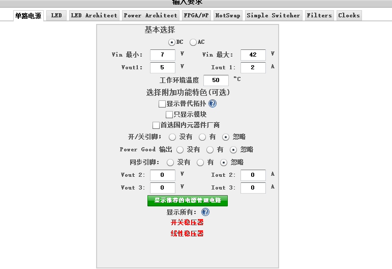

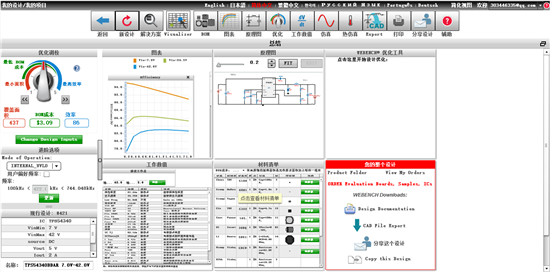

打开该设计方案。

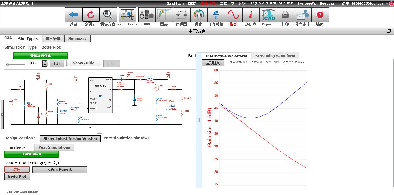

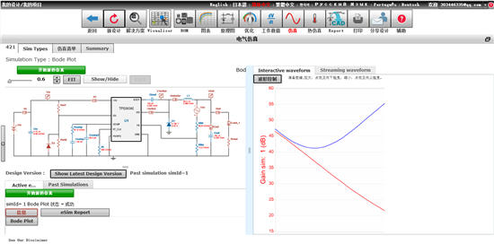

3.仿真分析
本设计方案可进行SPICE电子仿真。
(a)稳态时输出电压波形
( b)启动时输出电压波形

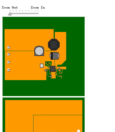

在WEBENCH中,部分设计方案还可进行Bode图分析、热仿真等更多的分析,例如在本设计中
如采用TPS54340DDAR进行设计,则可进行的热仿真,将给出PCB温度彩色分布图、元器
件的功耗和温度表格,可以调整参数获得不同条件下的发热情况。

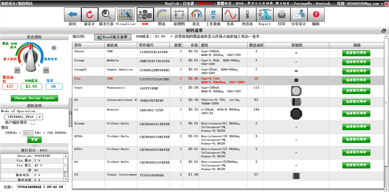

4.电路装调
仿真结果符合设计要求,即可导出Excel格式的元件表,进行组装与调试。
使用WEBENCH在线仿真分析工具,设计者可以在众多型号中选择合适的产品进行电路设计与
仿真分析,快速完成设计并获得
