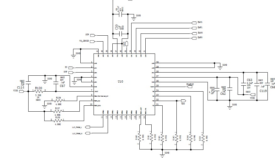

PFC电路选用ICE2PCS,模拟芯片做的。后级采用LLC电路,考虑到需要上报一些电源状态,恒流充电,温度监控等功能,最终采用40pin输入的UCD3138。
芯片外围电路。
UCD3138外围电路如下图所示:需要注意的是数字地和模拟地市分开的,PCB布线要求可以参考规格书的58页。其中还有一些接地电容方面的要求。这个是非常关键的地方。

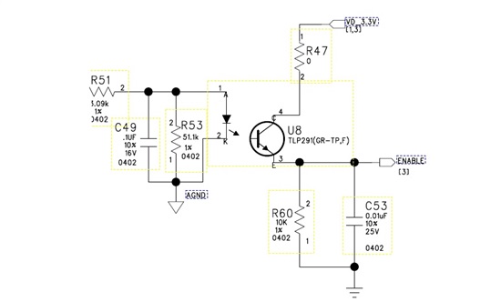

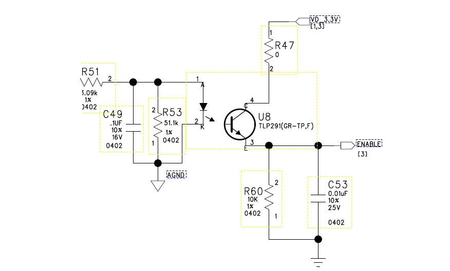

考虑到启动时序问题,以及故障处理,需要UCD3138和PFC有通讯,由于UCD3138放在次级。再做一级通讯的话,比较麻烦,这里就直接用一个光耦来处理了。PFC准备好以后,送一个高电平给UCD3138,表示PFCOK了,可以开机了。
