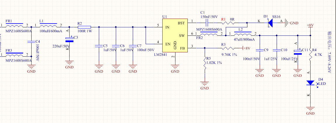

LM2841电源的问题
输入电压28V~40V,输出电压8V,输出电流:40mA至180mA

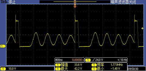

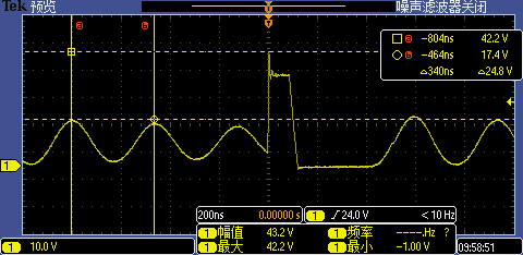

测试SW脚的波形如下,C3,C11,L2为插件器件。
问题点:输出电流变化时,电压变化很大,带载能力不足。SW脚波形不正常。
请问如何解决?
  • 1、这个波形是正常的,不知道你说的波形异常是什么样子?
    2、FR2是什么东西?还有C1应该直接接到SW端。如果接到SW端还是不行,C1可以适当加大到104试试。
    3、输入串联一个100欧姆的电阻是不是太大了些?
