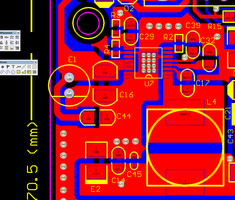

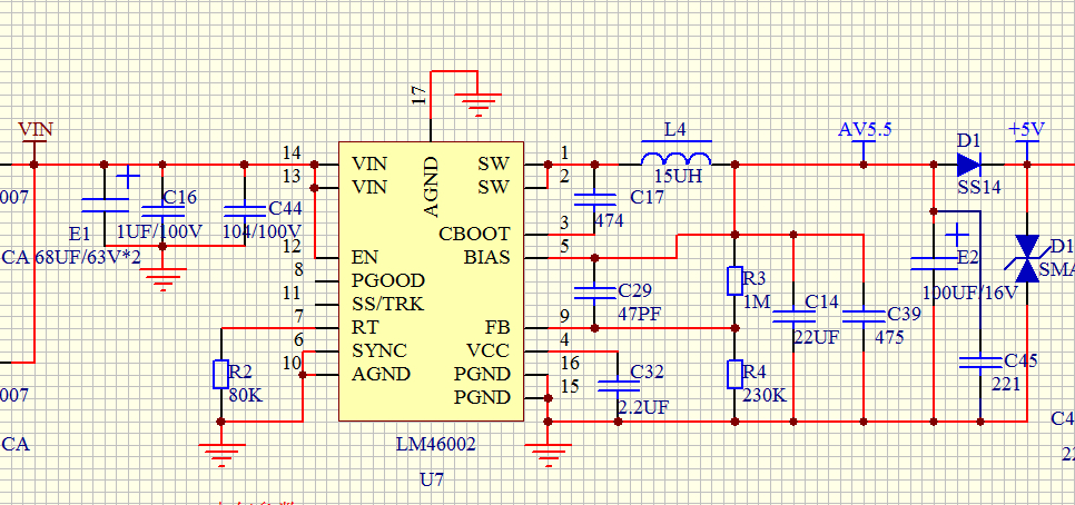

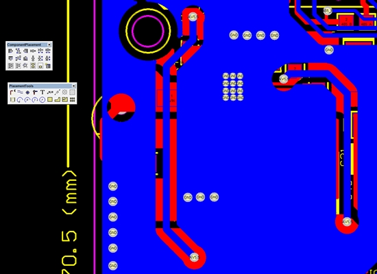

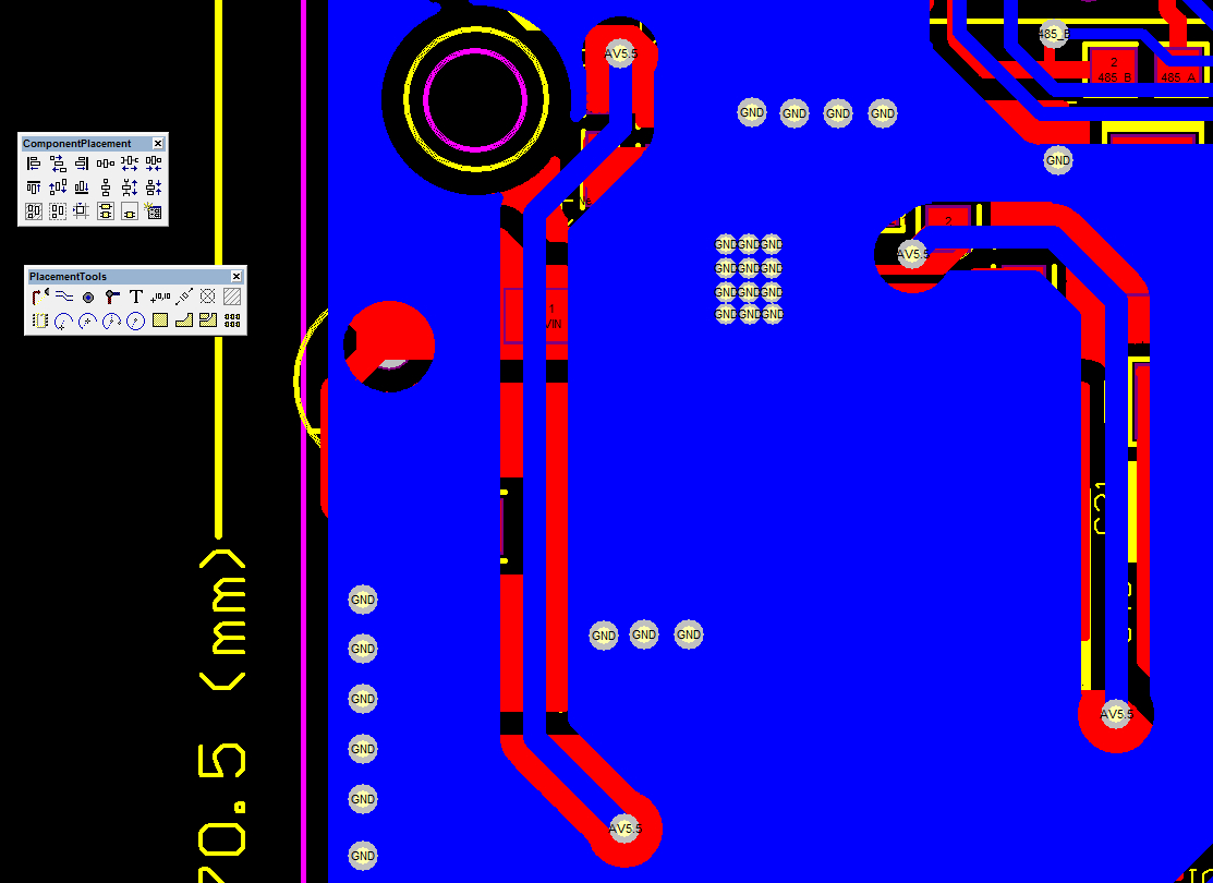

关于LM46002输出不稳定的问题。
电路和PCB如下图:
输入电压:12-50V;输出电压:5.5V;输出电流:2A;频率:500K;
出现的问题是:输入24V时,输出电流1A时输出电压为5.5V,但是输出电流为1.5A时,输出电压降为4.5V。
                        把输入电压提高到48V,就不存在上述问题,即使是输出电流为2A,输出电压5.5V也很稳定。
测试情况是:在输入24V,输出电流1A和1.5A时,SW脚的波形,高电平的持续时间减少,从示波器上看,输出1.5A时,SW脚的平均值低于4.7V了。
这个芯片是TI的销售推荐用的,资料比较少。请问如何解决这个问题。
