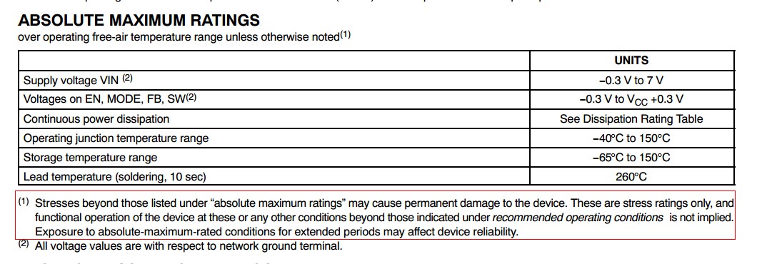

使用TPS62040分别产生3.3和1.9,是让1.9先上电,不小心给供12V的电源,目前是3.3V的TPS62040无输出了。但1.9V的正常 。电路使用是 芯片的推荐电路 。但是电阻R1+R2是 小于100K的,电感是10uH。
想问为什么1.9V的还可以使用?
另外TPS62040供电最大是6V,那6V以上 是否都会损坏器件?还是说8V,10V或者12V才会?
