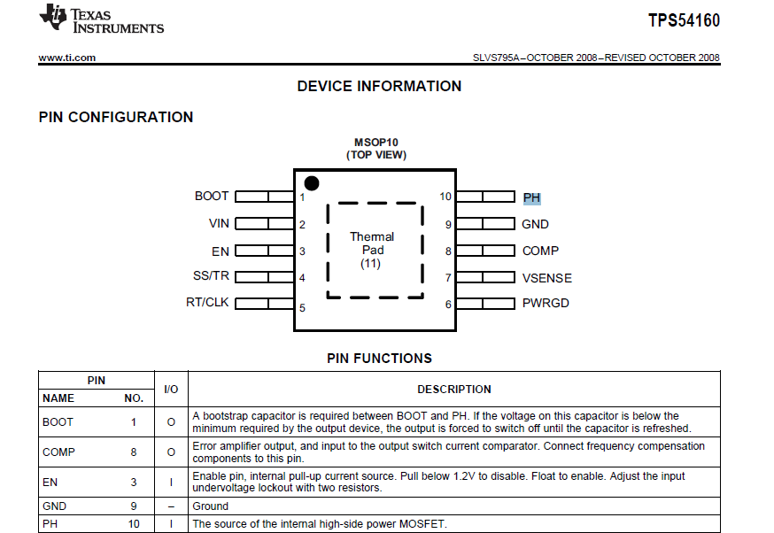

电源芯片TPS54160中引脚PH是什么意思呢?有什么作用呢,下面这句话怎么翻译呢,谢谢
PH:The source of the internal high-side power MOSFET.
我的翻译是:内部高边功率MOSFET的源极。我的翻译和理解对吗
