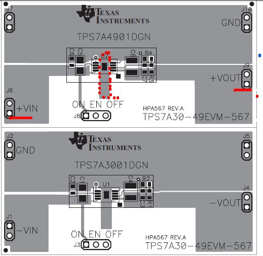

TPS7A4901的PCB布线 输入Vin 和输出Vout 布线这么宽 有什么好处  太宽是否更容易引入外界的电磁干扰噪声
芯片下面的地线为什么要延伸那么长
  • 你好:
            加宽电源线,有利于减小阻抗,从而减小公共阻抗引起的干扰噪声和降低压降,提高电源效率,加宽地线有助于减
    少环路面积和增强散热的效果。同时、使电源线、地线的走向和电流的方向一致,这样有助于增强抗噪声能力。
