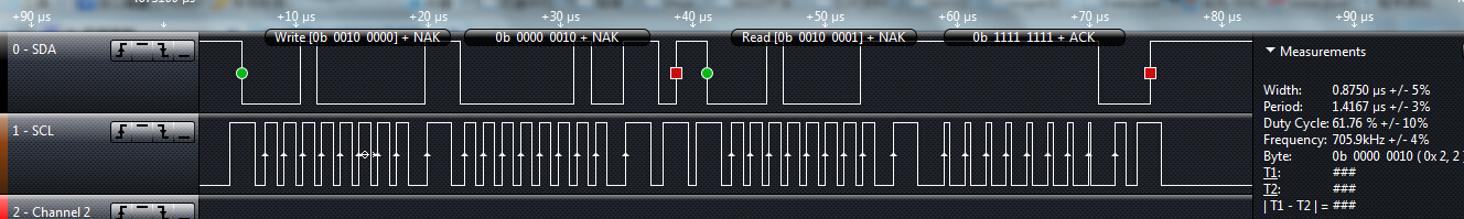

bq77910A是不是在故障模式下不能编程
Other Parts Discussed in Thread: BQ77910A
bq77910A默认是10节锂离子电池的配置电路,但是因为我没有足够高的电源,所以把它修改成了6节电池的配置,修改后,利用EVM中的电池仿真小板进行测试,bq77910A能够实现在过压时停止充电,在电压较低时或者低于过压阈值时开始充电。但是放电的FET一直是关闭状态,我想可能是寄存器配置不对,以至于系统一直处于某种故障模式,于是我先调试编程的电路,我用一块单片机先读取芯片内部寄存器的状态,但是一直无法读出,I2C的从设备也一直没有ACK应答。我想是不是因为bq77910A处于故障模式时不能进行读写?我贴上了我的读数据的时序图了,但是没找到问题,为什么不能读芯片内的数据。
