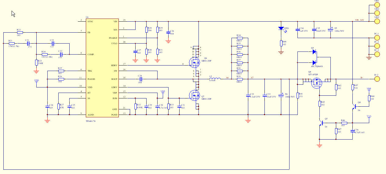

设计输出18.7V,加电空载电压只有15V,ss引脚电压从0到2.2V循环,SW引脚只有7个PWM脉冲,VULO引脚1.2V,ENABLE引脚电压8V,3.3V和8VLDO输出正常,不知道那个参数设置不对引起的。

您好,soft start 不断重启,原因可以考虑
• Input (VIN) undervoltage lock out UVLO pin less than VUVLO
• VBP less than threshold voltage (VBP(off))
• Overcurrent protection
根据您的描述,前两条均满足要求,第三条未知,且你的描述与datasheet中图23情况比较像,建议你测一下ILIM脚电压,看看与设计是否吻合,谢谢。

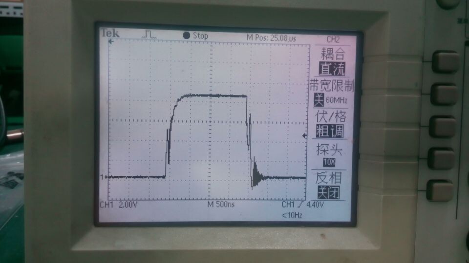

ILIM脚电压没有问题,过流的原因可能是上管和下管同时导通造成的,上管PWM波形正常,下管的PWM波形上升和下降沿有毛刺,在LDRV传输线上串2R的电阻,在SW对地加3R和1000pF串联的RC,情况没有改变。用示波器器测下管LDRV的波形如下图所示,不知道如何消除这个毛刺。
你可以看一下SW点电压,来确定上下管是否出现短路,谢谢。
尽量缩短LDRV线的长度,你可以把下管GS并联的1n的电容改大些试试看下管驱动波形有没有得到改善(不过驱动会上升沿会变缓),谢谢。
将MOS管SIR812DP换为CSD17556Q5B,启动过流解决,上下管PWM脉冲同时为高的现象消失。电源可以正常工作,输出18V,接电阻负载,可以到18V8A输出没有问题。但是给5串的锂电池充电,一接上电池,端口电压就降为10V,(电池初始电压为15V,接电源保护电路动作)。不能充电,电感会发出滋滋响。输出端口电压用示波器量是脉冲。
