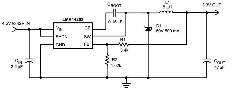

用参考电路:
输入电压小得时候正常,加大了,SW就和VIN短路了,芯片就坏了。不知道什么原因,难道SHDN上要接一个电阻?
我断电后测试了电容都没有被击穿,把芯片取下来后量,VIN和SW短路,这是个什么意思。开关管已经被击穿了吗?
但是整个过程电流都很小不超过50mA,老大们可能是什么原因啊?
根据你的描述你的现象很像是开关管烧坏,因为你是在轻载下做的实验,应该不是过流,可以看是否是过压的原因,测一下芯片的Vin脚和SW脚电压的差值,但是你的输入电压才20V,所以让人很费解,你先测下看看,谢谢。
