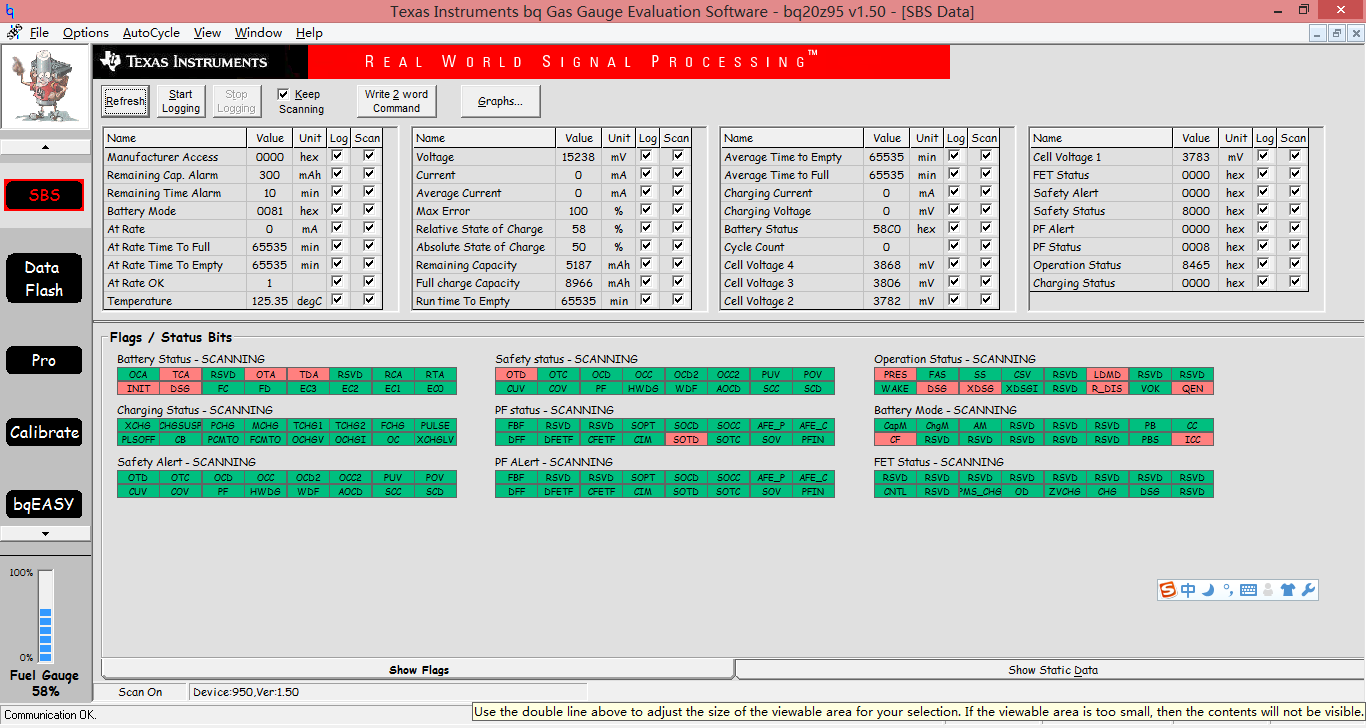

BQ20Z95 方案的板子, 批量中有两组温度异常, 显示为 125度。 更换IC后, 温度正常, 换回有问题的 IC, 异常又会出现。
请教下, 这是什么原因呢? IC 有问题?
SBS 显示见附件.
万用表测试确认 NTC 没有问题.

烧录 SENC 啥的都不管用, 换 IC 就好了。 会不会是 IC 有问题了?
你启用芯片内部的温度检测 功能看看是否温度正常,如果内部的温度检测是正常的,那么建议把这个芯片去照一下x光成相,看看温度检测引脚的金线是否损坏了。谢谢!
