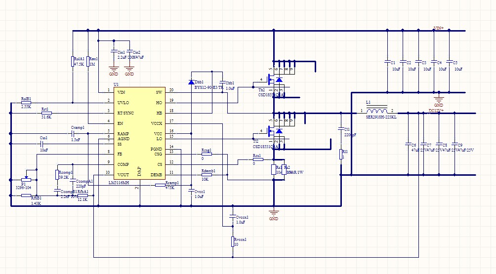

如图 用TI电源设计工具webench 设计30-40输入 12V 10A输出 的开关方案,焊接电路测试发现 低端MOS 没有波形
后来把RT电阻变成15.8 频率从100K提高到200K 在输入电压为 26-29V之间 Ho Lo SW 都是同步降压方波,此时 加入18欧姆负载 12V输出 没来及测量 LM5116似乎损坏 MOS驱动没有输出 VCC为7.3 Vo 为12V

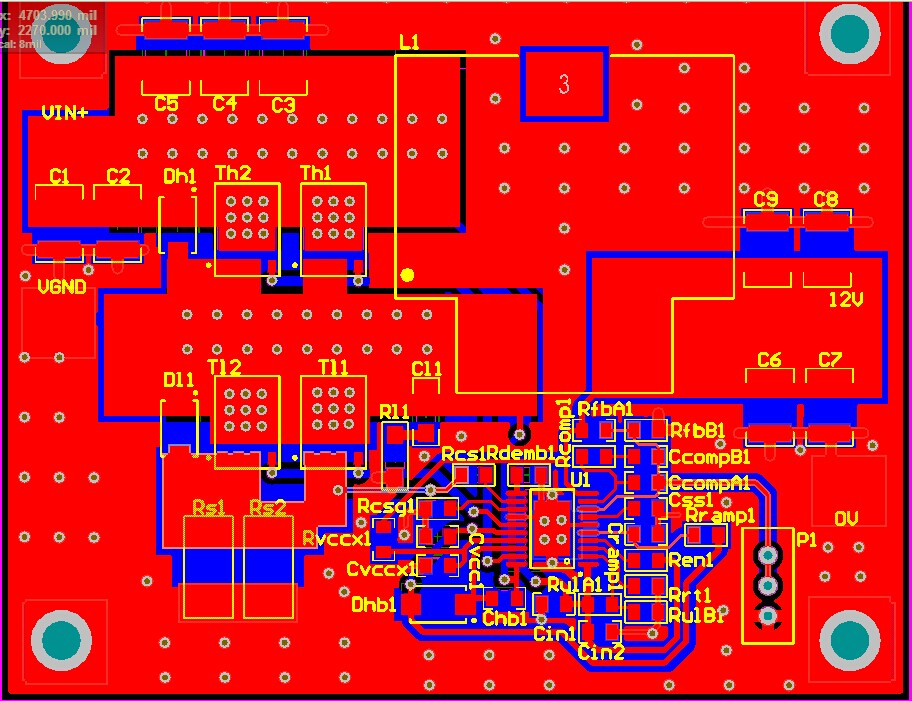

感觉会不会布局有什么问题,有PCB图文档吗?发上来给大家看下?
首先肯定是要排除这些低级错误,有低级错误的话怎么搞都是百高了!
