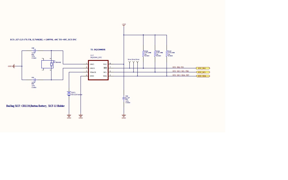

用了CR1220(35mAH)给RTC芯片BQ32000供电,RTC芯片BQ32000数据表上的最大电池供电工作电流是1.5uA,用这个计算电池应该能够使用2.7年。
有10片板子放在箱子里存放了大概半年时间(没有通电,电路板生产完通电过一次,然后就没有上过电),有5片板子上CR1220的电压还是3.0V, 有5片板子上的CR1220只有0.1V。电路板上单片机也没有程序,所以没有对BQ32000进行过配置处理。BQ32000应该是可以自动切换到电池供电模式。
CR1220正端接到RTC芯片的BAT脚,CR1220负端接到电路板地。除此之外电路板上没有其他器件连接到
CR1220上。在CR1220拿掉请况下,测量了CR1220电池座正端到负端的阻抗,有14兆欧姆。
RTC部分电路图如下:
是CR1220的电池问题,还是BQ32000问题?还是第一次上电就需要对BQ32000进行配置?
