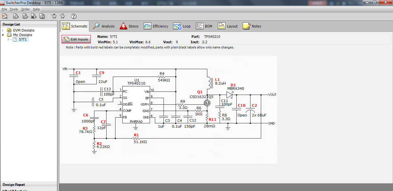

TPS40210按照TI电源设计软件设计的的电路,发现无论修改什么参数都达不了,输出9v 带负载2A的。这是芯片原因,还是电路不对

实际的电路图要按照软件生成的电路来,尤其要注意电感不要选择比软件给的值过大,此外对于boost电路,其平均输入电流是比输出电压要大的,CCM下peak input current是1.2*Ioutmax*Vout/Vin,所以你做实验时需要保证供电源能够提供足够的电流。谢谢!
