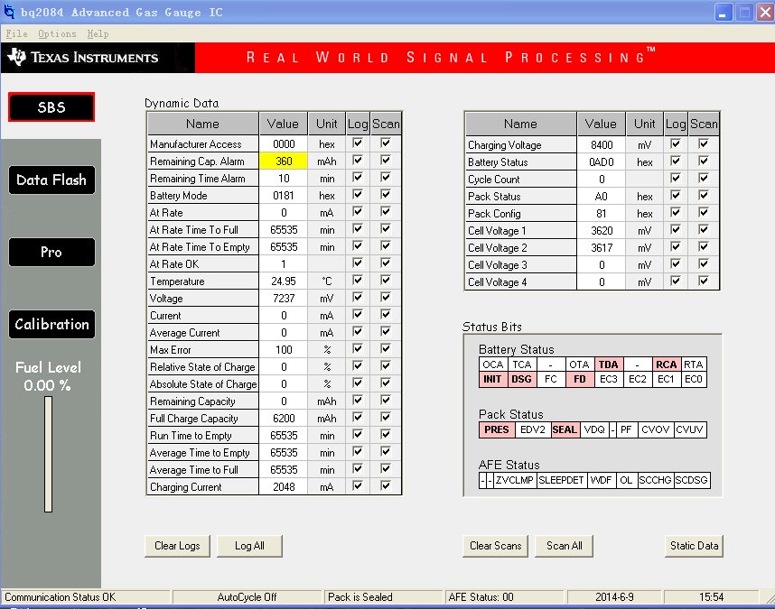

BQ2084 MOS不能开启
BQ2084要输入什么指令才能开启MOS管?有附件
  • 除了有一些芯片在产线测试时 在做性能测试中的电气测试时,会用指令强制打开c/d mosfet来监测是否能正常的开启和关闭mosfet以外,PACK从来不需要外部的指令来强制打开mosfet,因为其开启的条件具备后,自然它就开启了,如果关闭了,说明导致其关闭的条件一直存在,需要排除掉关闭的条件以后让其自然的打开。
    从你发来的数据,建议你将芯片做一个full learning,充饱 放空 充饱,中间注意适当的静置,详见其EVM使用手册以及相关应用手册中的learning过程指导。谢谢!
