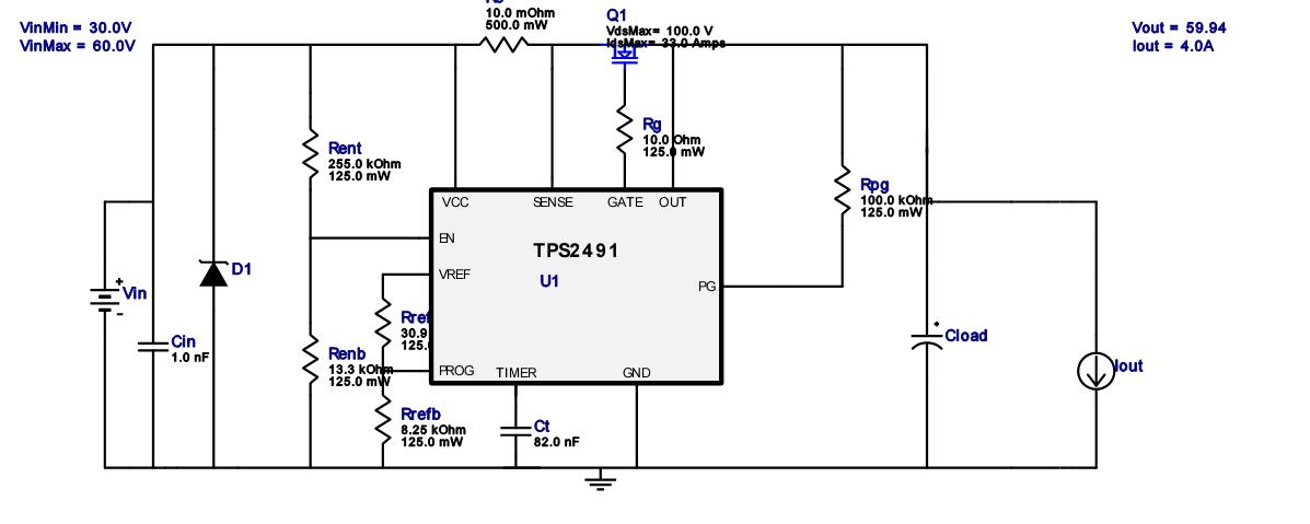

截个图分享下:
附件是给出的设计结果。感慨一下,TI的工具一直在强大,跟不上的节奏:P

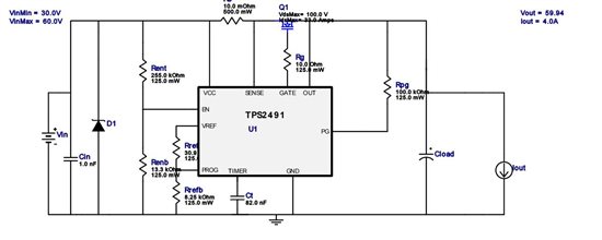

截个图分享下:
