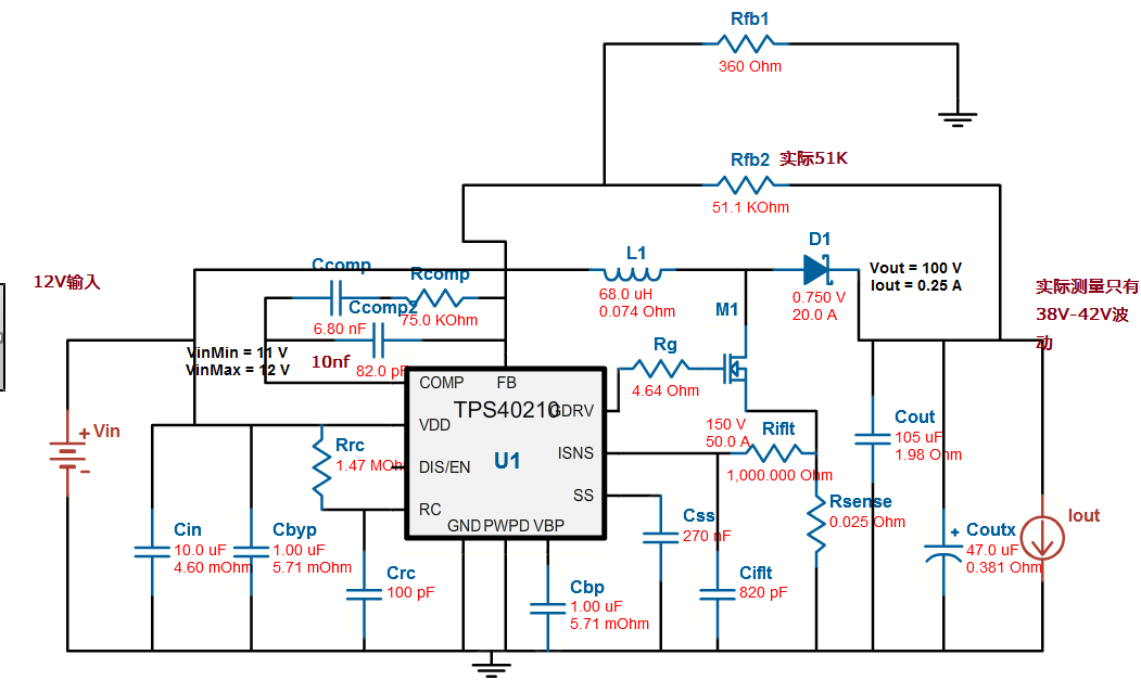

TPS40210 12V转100V 0.25A 电压升不上去 只有38—42V波动 如何调整?另外TPS40210如何调整输出电压?
输出电压的调整,通过调整Rfb1和Rfb2的大小来实现,谢谢。
mygodonline mygodonline 说:TPS40210 12V转100V 0.25A 电压升不上去 只有38—42V波动 如何调整?另外TPS40210如何调整输出电压?
空载时电压38-42V之间波动,不稳定,也达不到100V
输入电压已经加到12V了?看一下comp脚电压波形,谢谢
输出电压始终保持在42.7V ,请问如何调整占空比和PWM?
您好,变换器稳定工作了?输入电压是12V吗?可以抓一下驱动和comp的波形吗?谢谢。

首先注意datasheet说明:Resistor values should be limited to between 100 kΩ and 1 MΩ as well.
所以先把Rt电阻调高一些,这样频率会高一些,然后将电感相应的改小。同时将输入电容在并联一个47uF甚至更加大靠近你现有的输入电容(同时靠近电感)
请确认此时的工作状态(大概的输出电压).
