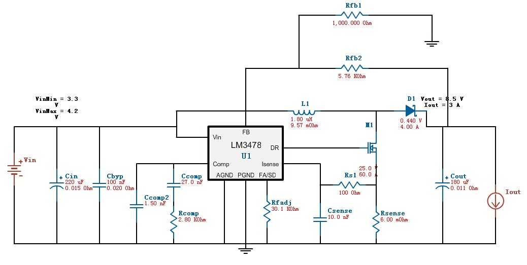

电源芯片推荐: 锂电池供电:输入电压3.3-4.2V 要求输出6.5-8.5V 左右 输出电流2-3A
Other Parts Discussed in Thread: LM3478
请问有何芯片可以推荐?
LM3478能够符合要求么?谢谢!
