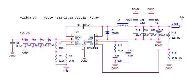

公司最近设计了一款电路板,使用了TPS54560芯片,原理图是完全按照参考电路设计的,输入电压为27V,输出为3.3V,负载电流为1A,在常温下电路工作正常,当在-40度做低温工作实验时,所有的电路板输出的3.3V不正常,为2.2V左右。现在可以确认的是芯片焊接没有问题,负载在-40度是可以工作正常的,所以负载本身是没有问题的。我们一共焊接了10块电路板都是一样的现象。然后再高温55度工作时(中间通过烘干等正常的温度试验流程),有3块电路板的负载(芯片模块)直接短路,损坏了,不知道是什么原因造成的。在按照参考电路设计的过程中,将EN管脚悬空,因为我们输入的电压固定为27V,所以这样设计是没有问题的,最近我们将其中的一块电路板的EN管脚按照参考电路接到两个分压电阻之间,在低温-40工作时,电路板能正常工作,输出电压也为3.3V;其他电路板还没来得及处理。想问问大家,这种情况是哪里出问题了,我们的电路完全和参考电路一样(相关的参数已经通过计算确定);希望得到大家的帮助。

       测量一下EN脚在-40℃环境下悬空时的电压波形?
       同时在另外一块,如果你输入是采用多个电容并联请将其中一个改成10uF陶瓷电容(输入电容都要靠近Vin脚),同样你也可以测试En的波形,看看能否改善。
  • 谢谢大家的帮助,前几天提到说有一块电路板在将EN管脚通过分压电阻处理后在-40度的时候,负载可以正常工作,这几天我们将余下的电路板做同样的处理,发现在-40度的温度下,负载还是不能正常工作。下图是电源部分的原理图,图中VCC_24V为外部输入电压(实际为27V)。
    下面是我们这几天在测试中碰到的问题:
    1:测试电路完全按照以上原理图设计,VIN由外部直流稳压电源提供(27V),将电路板的VIN和GND通过2根线缆分别与外部直流稳压电源的+极和-极相连,在与电源+极相连的线缆上串联一个开关(方便测试),GND直接与直流稳压电源的-极相连;在-40度的情况下,如果先打开直流稳压电源的开关(直流稳压电源此时的提供的电压为27V,+极相连的线缆上的开关关闭),当打开与+极相连的线缆上的开关后,负载不能启动。如果先打开与+极相连的线缆上的开关,然后再打开直流稳压电源的开关,此时负载在-40度下能正常工作。目前我们不知道造成这个现象的问题是什么原因。
    2:测试电路除将上图中的电感L1换成27uH后,其余条件均不变;在-40度的条件下,负载能正常工作;
    3:测试电路完全按照以上原理图设计,将VIN降低为20V,在-40度的情况下,负载能正常工作,进一步测试表明,如果VIN - VOUT小于20V,则在-40度的情况下,负载能正常工作。
    以上是我们在测试中碰到的问题,希望得到大家的帮助。
  • 友情提示,磁心材料不是可以宽温限工作的,一般磁心在-18C开始;导磁率开始明显下降。因此;需要设计者根据实际温度范围依数据表冗余。
    建议楼主选用宽温度范围的磁心或冗余设计。模块损坏介因电感变质而坏。
