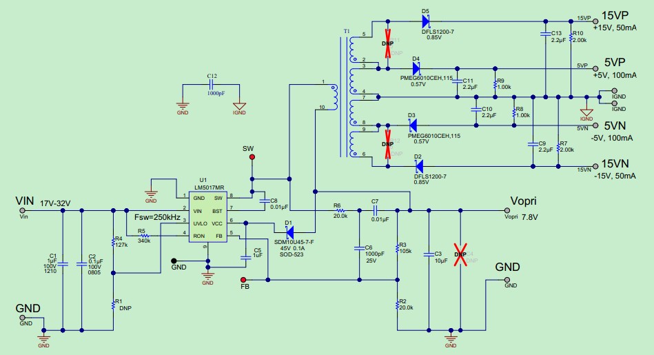

我需要输出4路隔离的15V,代理商给推荐了LM5017的FLYBUCK方案。下图为参考电路。有几个问题:
1.图中初级输出7.8V,变压器匝数比如下:
(1-10):(4-3)=1.5:1
(6-7):(1:10),tie(8+9)=2:1
这样看来,只要初级7.8v/1.5=5V , 7.8*2=15.6V,。次级输出只与匝数比有关,而与占空比和频率无关吗?计算公式是怎么样的?
2.若要输出隔离的4路15V,初级输出为15V,是不是只要选用1:1:1:1:1的变压器就行了?

次级输出当然和占空比和频率有关啊,LM5017用的是COT的控制模式,具体可参考这段话:
LM5017 uses Constant-On-Time (COT) control scheme, in which the on-time is terminated by an on-timer, and
the off-time is terminated by the feedback voltage (VFB) falling below the reference voltage (VREF).
至于公式,简单点说,Flybuck相当于一个带变压器的buck。而对于buck有:Vout=Vin*D。这样子就知道Flybuck的公式啦。
得看你系统的反馈形式,一般和频率以及占空比是有关系的。虽然电压大小可以通过匝数比去计算,但是纹波之类的还是和频率关系蛮大的。
同时,开关频率还会影响变压器的大小,频率越大,变压器可以越小!
针对你的问题:1、 隔离输出电压仅与主回路输出电压和变压器匝比有关,与频率和占空比没有关系。
2、多路输出对变压器耦合的要求更高。
开关电源仅工作在CCM模式时,输出电压与占空比无关。工作在DCM模式下输出电压与占空比相关,如果控制器采用准谐振控制,那么频率也是可变的。如果考虑损耗,即便是CCM模式,占空比也随输出电流增加,略微增大。
你好,关于使用LM5017的flybuck设计,一般是先定原边的电压,尽量保持原边占空比在50%以下,然后在计算变压器的匝比时,要考虑到逼二极管的压降,(Vsec+Vdiode)/Vpri就是变压器的匝比。
