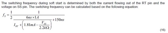

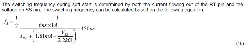

在做一个项目(1500W,全桥LLC拓扑),最高频率为350KHZ, 最低频率60KHZ.
但启动频率只有150KHZ,冲击电流太大。请问UCC25600 启动频率改能更改(如提高到最高频率)?
