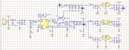

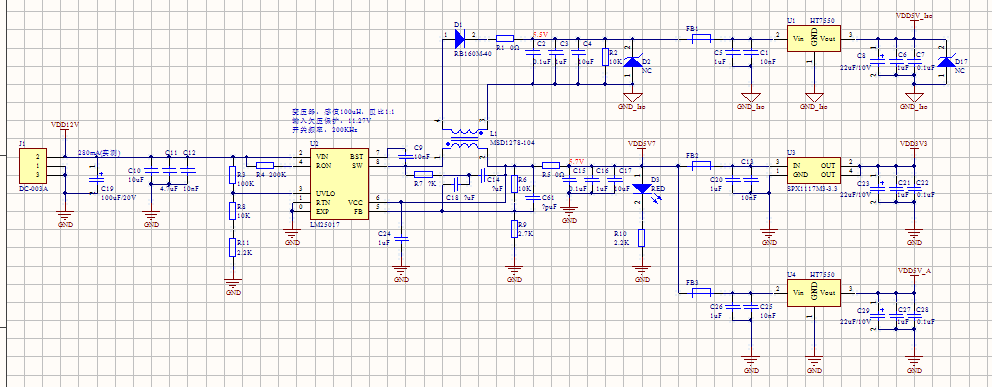

电路见附件;
该电路的反馈,采用的是TI推荐的两个电容加一个电阻的方案:R7+C118+C14;
问题1:
空载上电时,D3处电压为5.7V,U3输出为3.38V;在U3处加一个50Ω的功率电阻,再次上电,此时D3处电压将低于设计值5,7V,仅3.5V左右,但是在输出处加入一个小扰动,例如用示波器测量50Ω电阻两端的电阻(本质上增加了一点点的输出电流),此时输出电压达到5.7V的设计值;
上述情况归纳起来就是电路在空载时能够正常输出,当带负载时,输出电压低于设计值,但是输出上加入一个小扰动,输出则恢复正常;
问题2:
R7+C118+C14的值,是如何计算出来的?能否用在其他的buck电路中?
