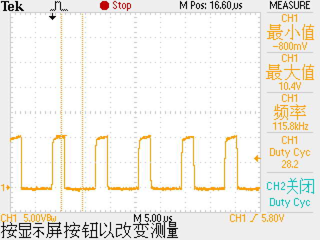

各位专家好:
用UCC28180设计一个PFC,要求如下
输出功率:700W 输出电压:390V ,功率因数,效率等无高要求
目前做实验,手头没有合适变压器,采用EE65磁芯绕制了一个BOOST电感。匝数40T,气隙为5MM左右,电感量330微亨。
芯片的供电是由一个ACDC电源模块,将输入接到220V插座上,模块输出12V接到芯片储能电解。
电路节好后,先给电源模块供电,再将调压器从低向高旋转。当VIN=90Vac时候,无输出。我又降低了电压,发现仅当VIN=25Vac时,PFC有400V输出,而且此时驱动波形不是包络线,而是普通的驱动方波。当输入升高时,驱动方波占空比减少,400V电压因此消失。
我认为在电感的计算上没有问题(我参照了官网计算表格),供电模块的电压也正常,目前很迷茫,不知道从哪里下手,请各位指点
