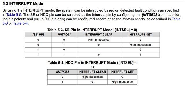

您好,
我有个项目需要用到SE中断,
当我配置[SE_PU]为1,[SE_POL] 为0后,可以抓到SE脚输出高电平,
当我想模拟OTC以触发SE脚的OTC中断时,可以看到OTC旗标亮起,但是SE脚并没有输出低电平脉冲
模拟其他中断OTD、SOC1,也是都能看到旗标亮起,但是没有看到低电平中断脉冲
请问是否还需要配置其他寄存器吗

  • 您好,请参考TRM 5.3 INTERRUPT Mode
