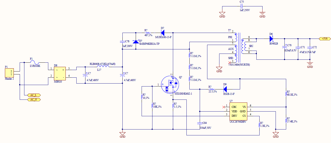

各位大神们,现在参考TI的参考设计,做了一款AC-DC转换器,但是没有3.3V输出,于是我去测量UCC28700的VDD,发现电压值为13.8V,而UCC28700的启动阈值为21V,所以看似控制器没工作,也就是说变压器AUX线圈输出电压值不对,但是这个变压器也是TI参考设计所选的型号,这个问题点出在什么地方呢,怎么才能让这个转换器工作起来啊?
你好,你现在的情况是输入电压是220V,VDD电压时恒定13.6V,无开关管驱动,无输出,是这样吗?
对的,DRV脚没输出,CS正常工作应该在0.25-0.75V之间,但是现在是0V,说明完全没工作起来嘛,datasheet说的控制器的启动电压阈值为21V,逻辑上是没工作,但是怎么让它工作起来呢?
你好,你的VDD是通过电阻接到整流桥输出的,电压为什么不会上升呢,而是保持在13.6V,说不通吧。
是的,全桥输出的电压是320V,也就是理论空载的直流电压了,但是到三个5.11M之后,也就是VDD脚,就只有13.8V了,感觉芯片内部到地形成了回路?
但是测试了多个板子都是呢。。
你是说把那三个电阻变小点儿么?现在是15.3M,我已经试过改为5.1M了,但是电压值一点儿都没变啊,5M的时候,分压电阻的功耗有20mW了,我就没继续减小了,还需要继续减小么?
把C84变大看看,再不行,就不要看电路是不是焊接和接线有问题了。
