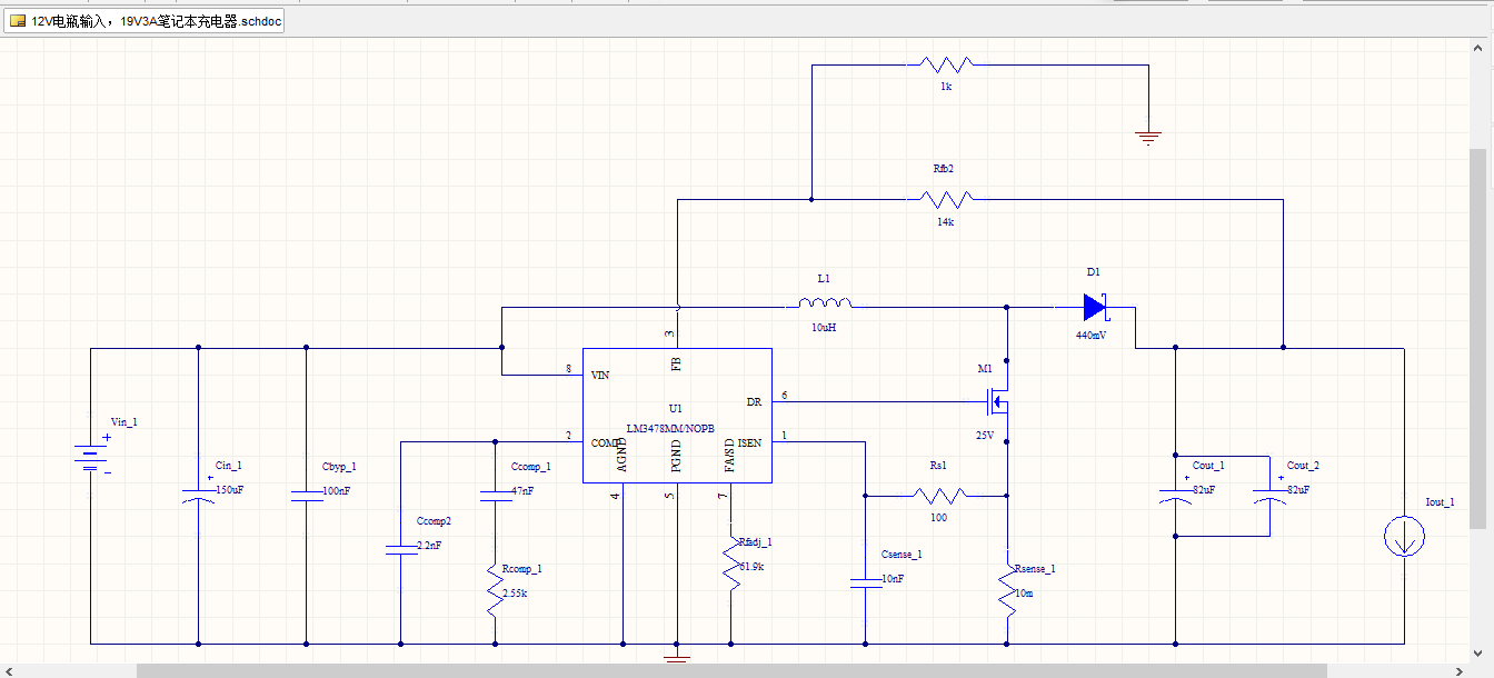

     笔记本通常采用19V-20V的供电电压,电流通常为4A以下。本方案采用LM3478设计了一个车用便携笔记本充电器,采用汽车自带的12V电瓶来提供电能,输出19V3A给笔记本进行充电。采用boost升压拓扑,省去了逆变器+220V适配器的繁琐操作,具有便携高效的特点。
下面是具体的步骤与方法:

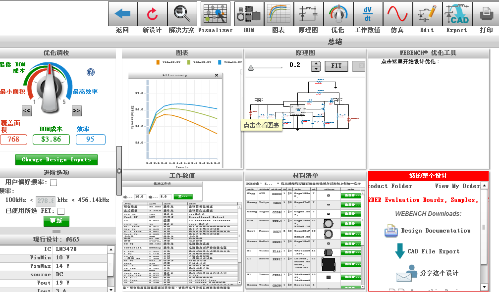

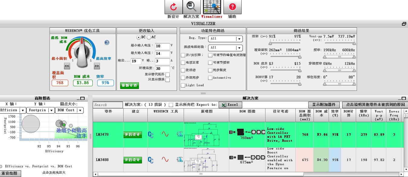

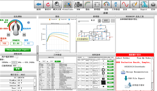

首先在WEBENCH上面填写输入电压范围,由于12V铅蓄电池在电量不足的情况下,电压在10.5-12V之间,电量重组情况下,一般在13.7V。所以输入电压范围设定在了10-14V,输出电压为19V,输出电流为3A。由于铅蓄电池的容量比较大,而且本方案面向的是车载的应用,所以BOM面积没必要非常小,效率也没必要非常高,取折衷优化,选择LM3478为控制器的方案,如下图所示。
本方案的PCB面积为768平方毫米,成本仅仅3.86美元,最大效率高达95%。具体参见下图:

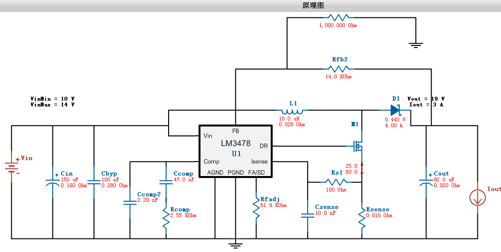

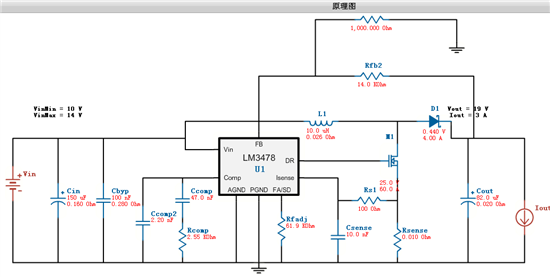

下面是电路的原理图:

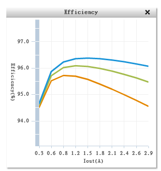

效率与输出电流的关系曲线:

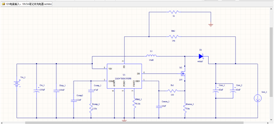

AltiumDesigner的原理图:
更多参数参见附件内容。
