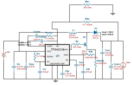

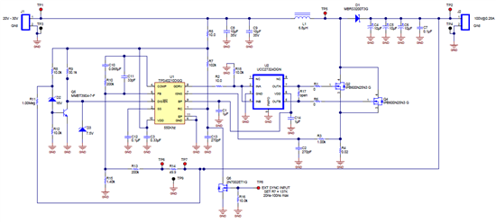

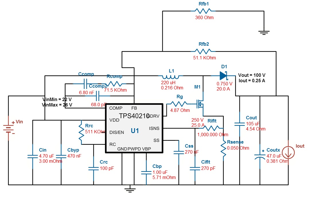

TPS40210 直流100V / 0.25A左右 24V输入 ;或者TPS40210 直流100V / 0.25A左右 12V输入 ,能否给个推荐电路? 用自动设计生成的电路无法达到,多谢!

驱动波形还有实际的原理图放上来看一下
肯定有要求,至少功率守恒吧,Pin= Pout/Yita,还考虑冲击,建议你用200W左右的台式稳压源
100V 0.25A也是25W,为什么是总功率50W?
