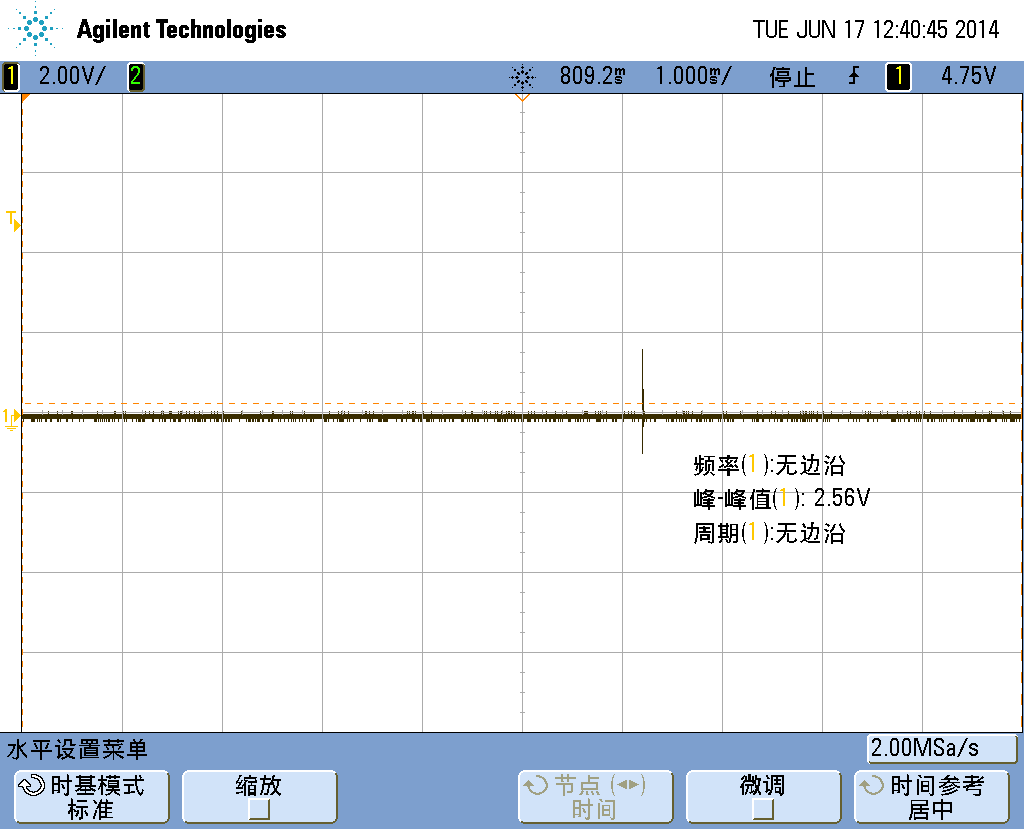

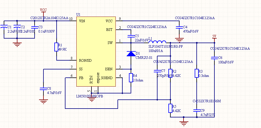

使用LM5010,48V输入5V输出。
没有输出,只有上电时SW引脚有个很短的信号。
麻烦帮我看看问题出在哪里!检查了各个引脚,无短路情况。
