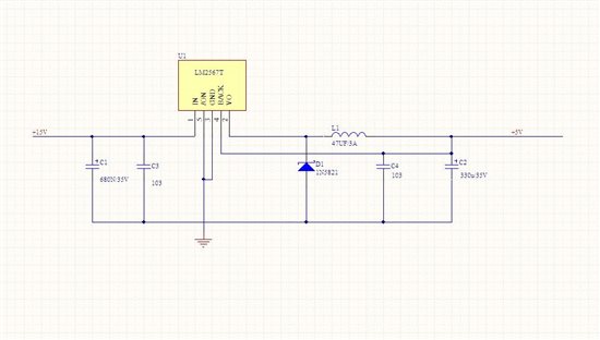

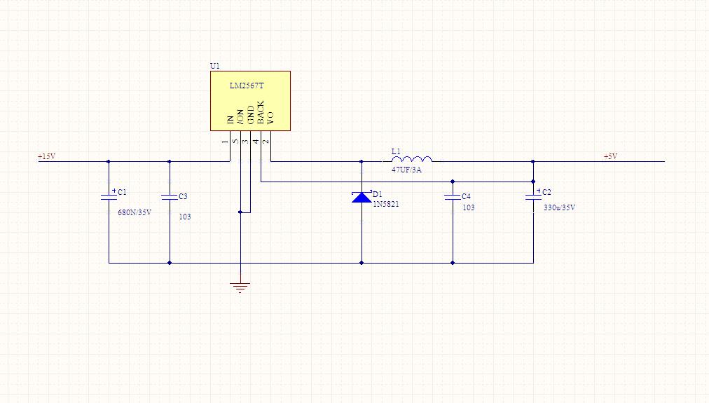

【原创】十分可靠的DC-DC电路
这个DC-DC电路在产品上用了几年了,一直都没出过什么毛病,现在分享出现,供大家参考一下。
LM2567T是一款DC-DC转换芯片,工作电压3.5V到35V。具有大电流输出的性质。输入电压5-15V.前边的两个电容,起着稳压和滤波作用。后边的四个器件也起到了滤波稳压作用。这个电路十分稳定我用了十来年了,没有出过一点毛病。且输入的纹波很小,电压非常稳定。
