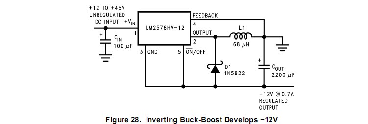

lm2576s-5V输出电压怎么不是负电压?
lm2576s-5V输出电压怎么不是负电压?电路时按照芯片资料上给的典型电路接的,可是出不来负压,求解
