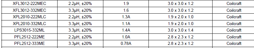

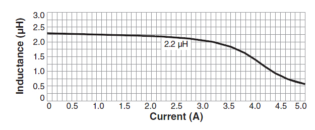

TI工程师您好,请教下关于电源芯片TPS54310的输出电感可以换成密封式封装的贴片电感吗??输出电感有什么其他要求吗?除了要求电流在电感能承受范围内。谢啦!

看了一下,这个是功率电感。其实主要是强调能够承受足够的电流不至于饱和。DCR小一点,效率可以比较高。
器件选择只要满足要求就行,也不要正好就到你的要求,留一些富余的好!
