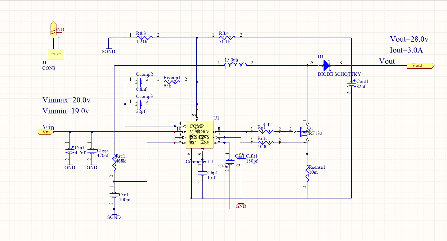

首先确认一下电感饱和电流是否足够?
然后测试一下Vin电压是否有瞬间被下拉的现象,因为这个会影响到最大峰值电流。
此时你还可以测试一下sense电阻上的电压波形,因为很多带不起来载是OCP导致的。
谢谢。。我们还有一个问题就是TPS输入的18V 有时候刚上电,电压也会升不起来,需要把电压调小或者调大,之后把电压恢复正常,然后电压才能升起来。。求助。
把SS脚的电容加大,增加软启动时间
谢谢。。你的建议对我的帮助很大。。由于我们对该电路的原理,只是在了解的阶段不是非常的清楚,能不能给我们讲的详细一点。。谢谢
