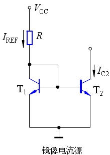

0.5mA是电流源,是能够提供的最大电流,我觉得,使用恒流源0.5MA是为了保证放大器增益成线性
