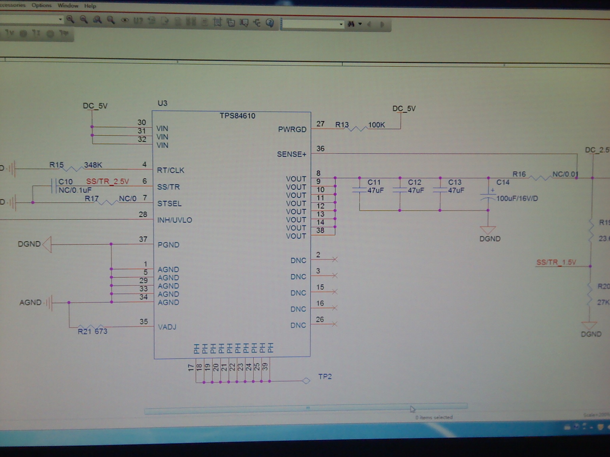

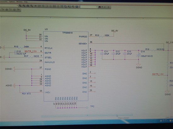

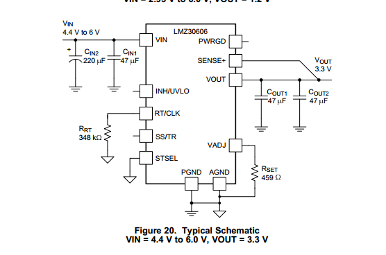

5V电源输入,PWRGD通过100K电阻上拉至5v,Rset选用564欧姆,输出电压只有3.1V。同样我设成其他电压,如1.5、2.5,电压也偏低。测试Vadj电压不为0.8V,有的只有0.5V。请问怎么回事儿?另外,该芯片的焊接条件是什么?

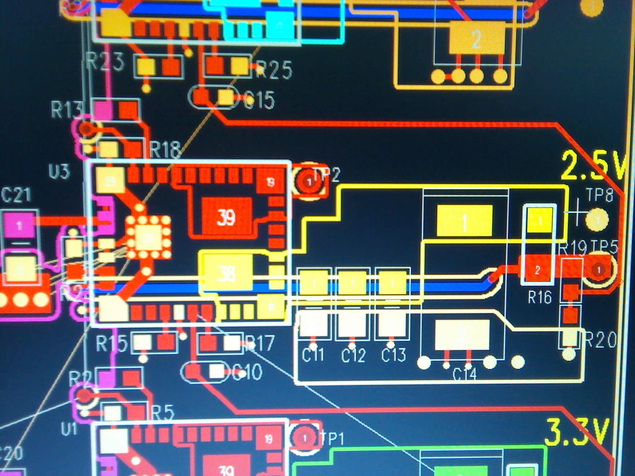

我是在空载的条件下测得,RRT是348k欧,示波器测PH频率是1MHZ!测试的PCB发给您看看,谢谢了!有关芯片资料上的布板推荐请问会严重影响电压输出吗?我设定3.3V输出有时只能输出2.6V,设定1.5V,有时只能输出1V。请问该型号是否和TPS84610完全可替换?在测试的过程中发现Vadj这个脚的电压小于0.8V,有时只有0.56V,请问这个电压是否是芯片内部的Vref?温度对这个值影响大吗?
  • 请问你是空载测试还是满载6A的时候测试?怀疑sense的采样点不在你测试电压的那个点
    再就是回路,请按user guide布板
  • 请你空载或者很小的负载测试一下,看看电压是不是比3.1V高一些,如果是,很可能是采样点的问题
    另外RRT是348k欧吗?
