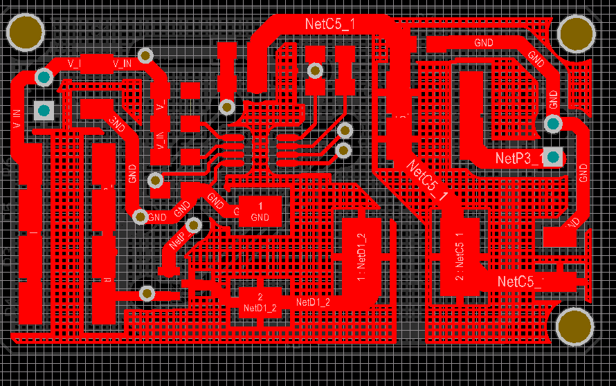

测试时用的是5欧姆的水泥电阻。请问谁能帮我解答一下呢?
你是在面包板上接的吗?还是画的PCB,这种情况就是PCB layout的问题了
再就是选择器件时一定要满足耐压和电流能力
类似的情况啊,不知道官网那个在线的生成方案到底可不可靠
是说的webench吗,用料要严格按照他的设计哦,一般都没问题,高压的话可能会有问题

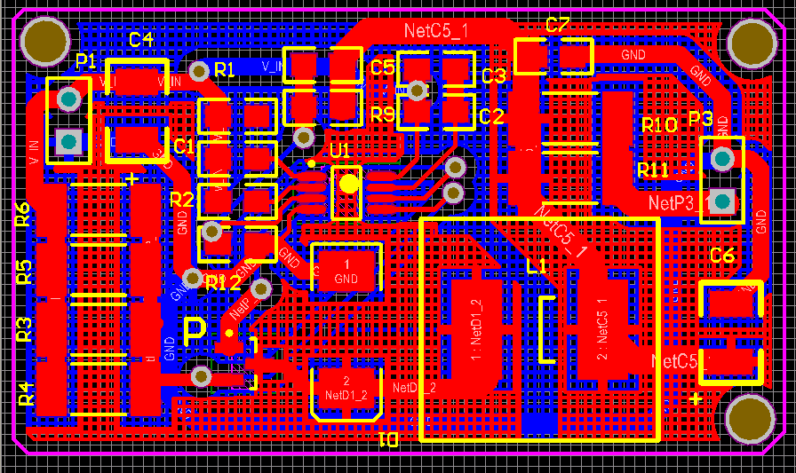

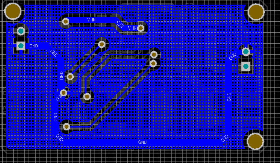

芯片是否正常工作除了电路正确之外还有就是零件和layout.
例如之前有客户用这款芯片,输入电容layout得不好,导致带不了载,他将一个4.7uF陶瓷电容焊接到10mohm电阻前就可以了。
注意layout一定要参照EVM板或者datasheet,整体要紧凑,最好是2个输入电容,一个靠近Vin一个靠近sense电阻,Vin输入走线要宽。
不可以在面板板上搭电阻,一般轻载还勉强,通常是逮捕起来载的,而且noise也很大。
器件都是按照那个生成的器件买的,电压以及电流都满足条件,然后就是画的板子,板子的电流与线宽是计算过的,还有所加宽,我换了一个Pmos用线引出来就可以了,真心的觉得是提供的MOS管选择存在问题,但是又说不出是啥原因。还有就是存在的带载问题,加上一个5R的功率电阻后,电压不变,而且电流不能保证,换做一个2R的直接电流加倍
是那样为什么系统的选择还会那样呢?怎么会带不动负载?如果带不动那个芯片存在的意义又何在?真的觉得有点坑……
器件都是严格按照上面来的,但是就是不行,不带载的时候电压是正确。用一个5R的功率电阻住负载,电流不行,电压也直接降到0.3V
可否将你的PCB layout贴出来看看

请你看看下面的回复,我将PCB传了上去
“换了一个Pmos用线引出来就可以了”
换个MOS就可以正常带载了吗?
"注意layout一定要参照EVM板或者datasheet",这个EVM板哪里有啊,数据手册里面有说道布局么,没看见啊。
