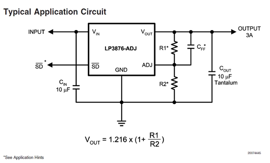

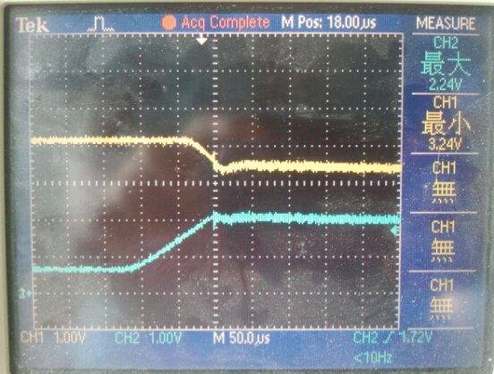

LP3876ES-ADJ,R1=56K,R2=20K,Cff=68PF,当Vin=5.4V时,能输出4.6V电压,当Vin降到4.4V时,输出变为3.9V,类似于线性变化,求大神解答,这种情况是否正确???而且当负载电路工作26ms时,LP3876ES-ADJ的Vout会在相应的26ms时间跨度内下降约300mv,大神们,这问题很严重吗???
数据手册
黄线就是,LP3876ED-ADJ的Vout 下降的部分。
