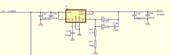

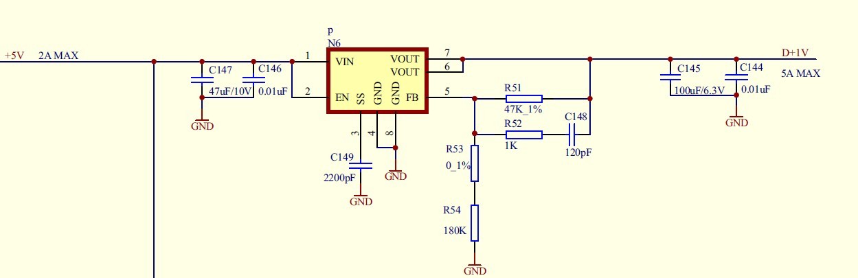

各位老师好:
最近设计中用到了TI的LMZ10505,内部集成电感的电源模块,模块输入5V,输出1V,5A。在测试过程中发现,当FPGA正常跑起来的时候,电源模块会发出嘶嘶的叫声,应该是电感在叫,但是此时输出1V电压正常,FPGA可以正常工作,此时1V的负载应该在2A左右;另外当FPGA跑测试程序,即功耗较低的时候,就听不到叫声,下面我附上设计的电路图,请各位大神能够给予指导和帮助,如何消除这个叫声?非常感谢!!
  • 基本上可以认定补偿参数有问题
    请参考“SNVA417C”进行补偿参数设计
  • SNVA417C在TI官网可以搜到
  • 建议测C149上的波形和拷贝一下这IC的相关PCB布线部分,以便分析。
  • 谢谢您的解答,我明天再试试!
  • 谢谢您的解答,我明天重新设计一下补偿网络
  • 谢谢,明天我测试一下,把结果发上来

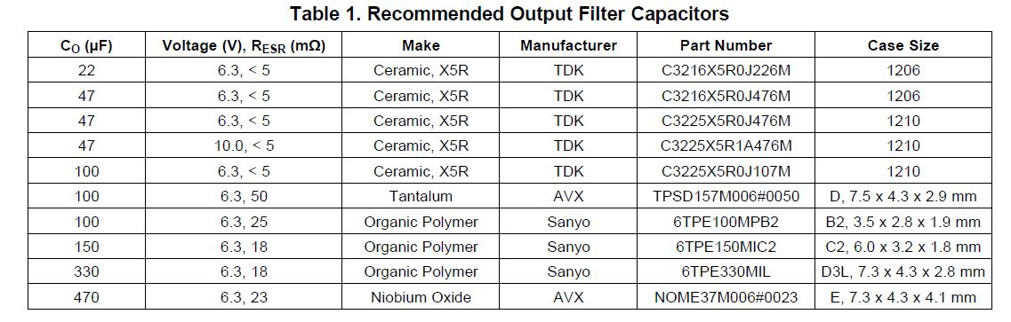

  • 您好,请问一下,我今天修改了补偿网络,Rcomp和Ccomp还是按照上图的值,我将Rfbt改为82K,(这个是按照datasheet中给出的输入为5V时的补偿网络设置参考,),对应的Rfbb改为330K,测试结果发现,模块还是会发出叫声,请问一下,我这样修改补偿网络是否正确?还有其他的什么问题可能会导致模块在负载大时发出叫声?
    补充一点,模块的1V输出电容,其中100uF-X5R-1206-6.3V 的大概有13个总共,另外还有一些0.1uF的小电容,会不会去耦电容太多,导致总的ESR太小,从而引起发出叫声?
    还请您可以再指点一下
    还请您可以再指点一下
  • 这是datasheet上推荐的,你把输出电容贴一个100uF的电容试试,0.1uF是高频滤波,对环路稳定无影响,另外100uF电容要靠近Vout脚放置,输入电容要靠近Vin放置,且回路要小
    话说你为什么输出要放那么多电容?
  • 您好,因为模块输出的1V给FPGA内核供电,为了输出电压稳定,纹波小,所以当时放置了较多的去耦电容。
    我按照你说的方法试试。
    另外可否解答一下,听到的叫声是电感在叫吗?这个是由环路不稳定引起的吗?如果是,为啥负载较轻的时候不发出声音?谢谢!
  •  您好,我将补偿网络参数修改,并将模块输出电容减少为1个100uF的电容,再上电,发现叫声消失了。但是随之引入的一个问题是:
    Xilinx的artix 7系列XC7A200TFBG484封装的FPGA,要求1V电源的电容为:680uF1个,100uF4个。这样,我使用LMZ10505给FPGA提供1V电压,输出电容该怎么分配??
