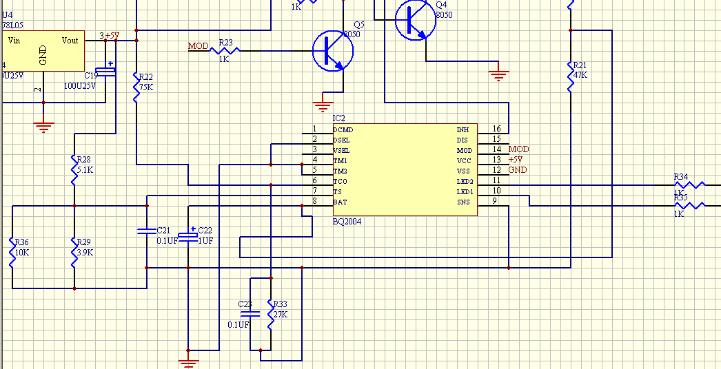

您好,在我们利用BQ2004H制作的电路中,有的时候充电不截止,要超时才截止。
利用bq2004h电路对10节串联镍氢电池电压进行充电控制,充电电流为c/8,利用Delta V监控,但发现有的板子有时充电不截止,到定时才截止。不知道可以从哪些方面入手调查。
如果调整Bat脚分压电路,使Bat脚检测的电压高于理论分压出的值,以便防止未发现Delta V的过充(能够利用过压保护停止充电),不知道有没有什么问题
我们在Bat脚的连接上,没有串联一个输入电阻,直接从分压电接入,分压电阻为200k和47k,不知道影响大么?因为好像对输入阻抗有要求。
附图
  • 从现象看,很可能是噪音干扰所致。Delta V是缓变信号,如果直接分压输入会有噪音介入。因此;建议串电阻后试试,如果必要,也可在管脚加小电容。
