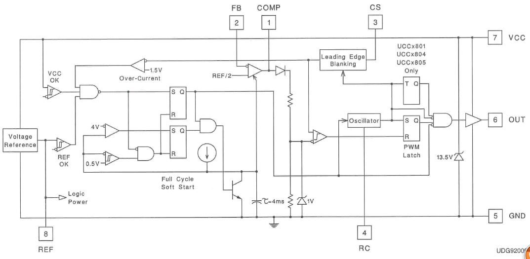

UCC2802的内部框图如下:

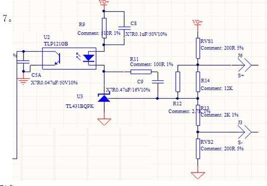

反馈改成光耦隔离反馈;

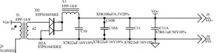

输出采用了全部整流+LC滤波电路
控制回路:增加了高频变压器

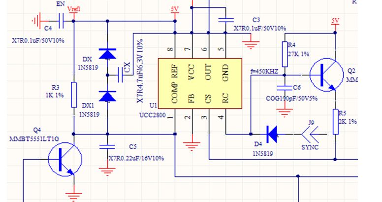

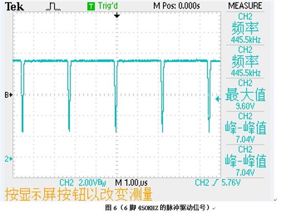

将电源模块输入端与稳压电源相连接,将稳压电源输出电压在16~40V范围内调节,用万用表检测PWM控制芯片U1的7脚应有8.8~10.2V的直流电压,8脚应有5V
电压,用示波器测试U1的4脚应有450KHZ锯齿波震荡信号(如图5),6脚应有频率为450KHZ的脉冲驱动信号(如图6),如果不正常应检查器件焊接是否有假焊、
脱焊、连焊,检查更换U1、Q2、R4、C6等器件,更换芯片应当谨慎,不能轻易更换,应当作出正确的判断。
脉宽调制电路图见图5。
输出电压的调试(取样反馈电路的调试)
        将电源模块输入端与稳压电源相连接,输出端连接万用表、电子负载、示波器,将稳压电源输出电压在16~40V范围内调节,空、负载时输出电压应该要求范围内,如果不在应该调节R14的阻值,增大14的阻值或减小R14的阻值;当输出电压波动、输出纹波过大、输出自激时,可能是C5、C5A电容误差较大所致,可以更换相同容量的电容、容量大一点的电容、容量小一点的电容。
